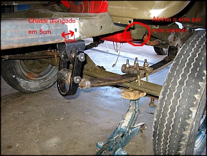

    Vou tentar ajudar,
    Na minha F-75 as molas originais medem 94cm na dianteira, e na traseira medem 132cm, mas na ttraseira eu coloquei as molas da S-10
    As da toyota são mais longas e largas, então tive que rafazer os suportes e reposiciona-los, e na dianteira alongar o chassi em 5cm.
    Vou colocar algumas fotos pra ajudar a ilustrar.

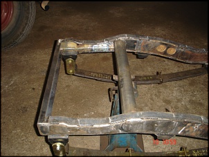

    Após um final de semana muito pensativo, finalmente chegamos a conclusão de como adaptar as molas do Toy no chassi do meu CJ3.
    Primeiramente, utilizei o material de "Como alinhar chassi aqui do forum" - uma reportagem da revista 4x4.
    Depois medimos todo o chassi com as medidas cruzadas apresentadas na reportagem. Conclusão n° 1 - O chassi realmente ficou alinhado com uma diferença de +/- 3,0 mm das dimensões apresentadas na reportagem.
    Aí peguei as molas do toy que eu comprei e medi para verificar a dimensão delas:
    Dianteira: 106 cm
    Traseira: 104 cm
    Conclusão n°2 - Na parte traseira não será necessário mexer em nada, a medida original é de aproximadamente 102 cm contra 104 cm das molas. estes 2 cm restantes serão absorvidos pelos jumelos traseiros.
    Na dianteira, originalmente estamos falando de aproximadamente 86 cm entra as distâncias dos suportes das molas. Faltam 20 cm para colocar as molas do Toy. Conclusão n°3 - Estaremos deslocando 10 cm do suporte central das molas dianteiras para o centro do chassi e alongando + 10 cm na parte diânteira do chassi, assim o eixo diânteiro fica na mesma linha de centro do original e com 10 cm a mais na frente, ganho um pouco mais de espaço para um futuro guincho.
    Segue uma foto de como o chassi está ficando.

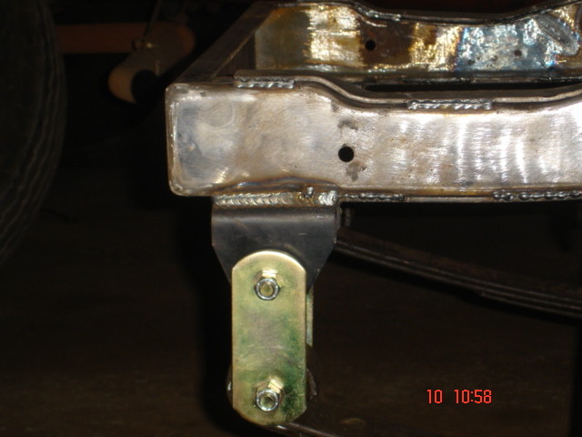

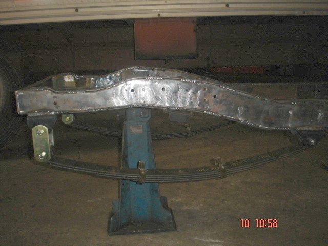

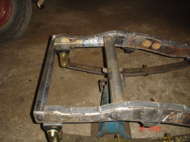

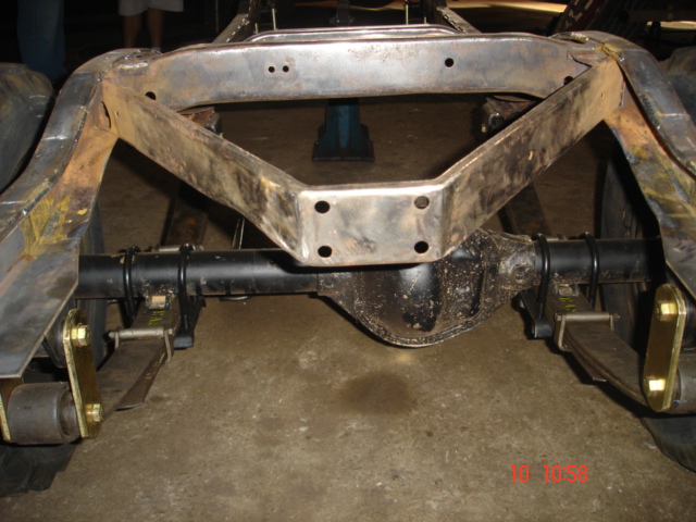

    Caros Amigos, Boa noite...
    Somente para registrar, as molas do Toy no meu CJ3 conforme descrito anteriormente ficaram excelentes , mantendo inclusive a distância do entre eixos original . Houve apenas a necessidade de alongar em 10 cm a parte da frente do chassi e deslocar o suporte central da mola dianteira em +10 cm para dentro.
    Segue algumas fotos.
    Dirceu

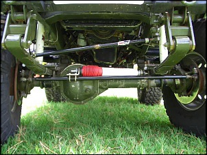

    Essa adaptação foi feita pela TT4 e não alcança a "bola" do diferencial?
    Qual o segredo?
    Miniaturas de Anexos Miniaturas de Anexos Erro ao colocar molas da Band-cimg2518_192.jpg

    Citação Postado originalmente por fugger
    Qual o segredo?
    Este aí não é o eixo traseiro? É o que tah me parecendo! No eixo traseiro não pega não, só encomoda mesmo o eixo dianteiro.
    Vi uma solução feita pelo fernandão aqui do fórum que achei bem interessante, acredito que não enfraqueça tanto o eixo.
    Veja as fotos no link abaixo:
    http://www.4x4brasil.com.br/forum/sh...t=18781&page=4

    Usuário Avatar de fugger
    27/03/2003
    CWB/PR
    3,836
    Se é só no eixo dianteiro 50% do problema já está resolvido!!
    Mas segue a foto do eixo dianteiro pra conferir...
    Miniaturas de Anexos Miniaturas de Anexos Erro ao colocar molas da Band-cimg2516_116.jpg
