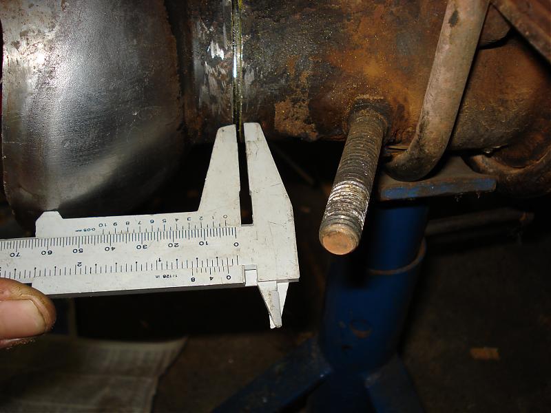

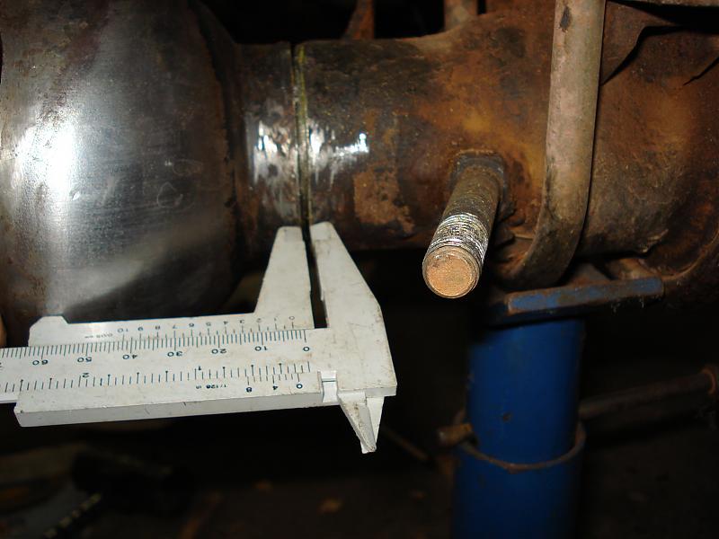

    caros colegas,
    ja faz tempo eu spoei meu jeep, contrariando tudo o que eu pesquisei aqui no forum não fiz o serviço certo, simplesmente passei as molas pra cima dos eixos e refiz os cardans, fiz tambem a peça que liga o munhão às barras da direção (acho que é conhecido por "high steer" ou alguma coisa do tipo), como eu virei os eixos para alinhar as cruzetas (para que elas trabalhasem em um angulo mais confortavel) alterei o caster do jeep, fatalmente ficou uma merd@ para dirigir, até os 40 por hora vai bem, acima disso o jeep começa a balançar, não acompanha o tow-bar, passa num buraco o volante puxa, enfim, uma caca.
    Então, como só uso o jeep em trilhas e só ando por aqui, deixei assim mesmo, porem, mes que vem tem Montanha Off- road em divinolandia (uns 150 km daqui) e eu quero ir rodando, então decidi cortar e virar os munhões do jeep para poder ir acima de 40 por hora pra lá (hehehe).
    então, é o seguinte:
    1: ja cortei a solda do munhão e ja desloquei o munhão pra "fora" da tubeira uns 3mm, ou seja, ele ta solto, porem eu não consigo virar ele nem a pau, estou usando uma alavanca colocada por dentro dos dois buracos dos rolamentos do munhão, mas tenho receio de quebrar a peça ali, pois a parede é relativamente fina, alguem aqui do forum que ja fez esse serviço poderia me ajudar??
    2: qual seria o procedimento correto para soldar o munhão depois que ele tiver na posiçao certa?? é só passar um cordão de solda e boa?? ou é melhor desbastar metal em volta do corte para encher de solda??
    (antes de receber pedradas, EU SEI QUE NÃO ESTOU FAZENDO O SERVIÇO MAIS CORRETO!! porem é a unica alternativa agora...)
    desde ja, muito obrigado...

    bem, então, ja consegui virar a bolota; para isso bati "delicadamente" com uma ferramenta de precisão (uma marreta de 5 quilos, eu precisei, e funcionou) deslocando a bolota pra fora da tubeira uns 4mm e então com uma alavanca colocada nos buracos do rolamentos do munhão eu virei a bola, porem:
    ainda não cheguei na posição certa, para isso vou soltar o eixo do feixe de molas, colocar um nivel de pedreiro na sapata que vai soldada no eixo (onde apoia o feixe de molas) e com auxilio de macacos deixar o eixo totalmente nivelado (ou seja, deixar a sapata onde apoia o feixe de molas zerado na horizontal), então, usando un goniometro deixarei o angulo do pino mestre (caster) em 4 graus.
    correto?? se algum colega do forum tiver alguma ideia, critica ou sugestão, peço o favor de me avisar (a não ser que for conselho pra não ter pressa, isso não tem jeito, tenho muita pressa!!) hehehe
    mais uma duvida: pra resoldar o munhão é necessario algum processo especial?? basta soldar em cima do corte?? ou é necessario desbastar em volta do corte para a solda tem maior area de contato??

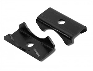

    A coisa funciona assim, no diferencial tem duas sapatas que enconstam nas molas e tem um furo central que impedem as molas de correr nos grampos. Enta nos soltamos essas sapatas do diferencial logo o diferencial ficou solto, ai giramos o diferncial para frente, quase nivelando a flange de saida do carda, vireamos o diferencial uns 2 cm o que representou quase um calçio/cunha de 20cm nas molas, NAO usamos cunha so giramos o diferencila, ai depois foi soldar. O jeep rodou beleza no towbar, fez as curvas numa boa.
    se alguem tiver alguma duvida ou critica poste ai, abraços.

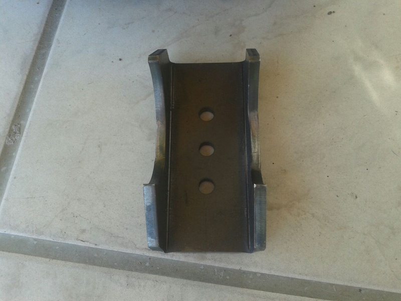

    entre o "tubo" do diferencial e o feixe de molas, tem um tipo de sapata, primeiro paço, vc pega uma lixadeira e tira a solda,
    segundo, na parte debaixo do diferencial, quase perto da saida p/ carda, tem um pedaço plaino(lado debaixo), vc coloca um nivel de bolha naquele lugar, gire o diferencial conforme necessario, quando der o nivel, vc recoloca as sapatinhas e refaz a solda.
    pronto, fica tudo certo. caso vc tenha duvida, de um bom ponto de solda e teste antes de fazer a solda definitiva. mas atenção nao de freadas bruscas, senao o ponto rompe e o diferencial gira...
