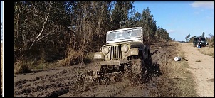

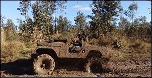

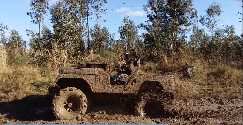

    Hoje foi o teste do jeep, engasgou muito no início e jogava gasolina fora pelo pé do carburador, não sei o que houve, mas depois ficou bom.
