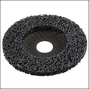

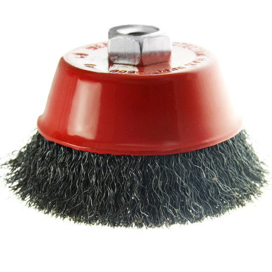

    Amigo você disse que usou escova de aço na lixadeira. eu queria saber como é esta escova de aço? é a tipo copo? qual o grão dela? tem foto desta escova? agradeco
  • #228
    16/06/2009
    Arroio Grande/RS
    35
    1,746
    Agradecimentos: 23
    Citação Postado originalmente por jeep8 Ver Post
    Olá amigo.
    A lixadeira tem que ser a de 7 polegadas por que tem menos rotação que a de 4,5. Até pode usar na 4,5 mas solta muito fio de aço. A escova que utilizei foi esta abaixo:
    Este para ferrugem:
    Jeep Willys 1962-escova-tipo-copo-em-aco-carbono-100-mm-c-loyal-037009009031.jpg
    Este abaixo, é revestido de fibra, é mais fácil de lixar e pode ser na lixadeira/esmerilhadeira de 4,5, não marca a lata, mas não pode apertar muito se não aquece a lata e pode ficar ondulada.
    estes itens acha na lojadomecanico.com.br site confiável.
    Um abraço
