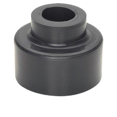

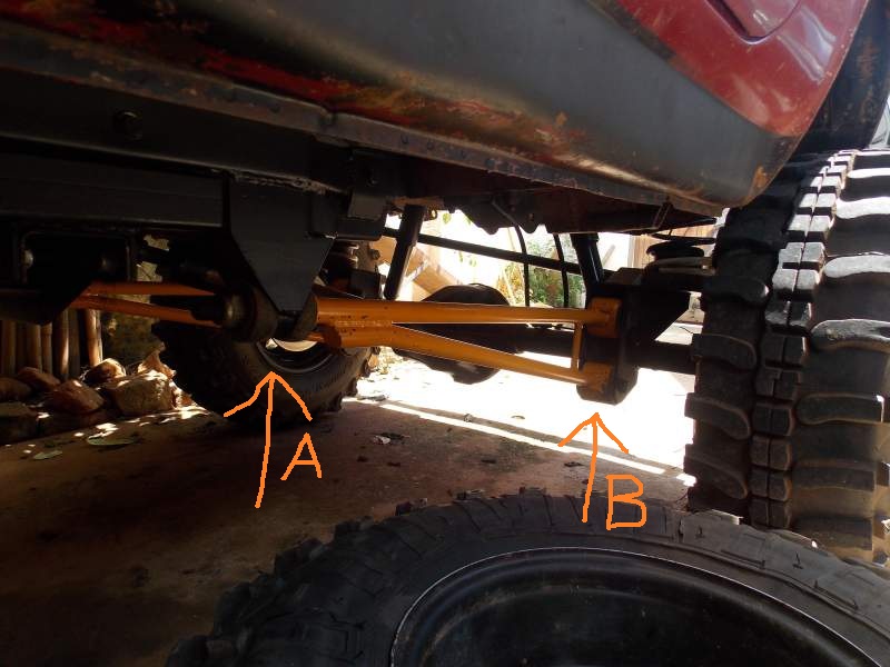

    Oi Rodrigo! Tudo bem?
    Fiquei com uma dúvida na bucha que você indicou para o Marvin. Esta com código C7TA.3B203-A é a que é usada no ponto A ou no ponto B indicados na foto abaixo? Estava precisando desta do ponto A, pretendo utilizá-la na gaiola que estou projetando.
    Anexo 472357
    Pesquisei na internet e encontrei para este código a bucha abaixo. É esta mesmo?
    Anexo 472358
    Abraços e obrigado!

    Marvin_CPS
    Emschas,
    Esta bucha seria do ponto A, pelo que me lembro na epoca que conversei com o Rodrigo.
    Mas ele tb poderia enviar a indicação da bucha que usa no ponto B... rs.s!

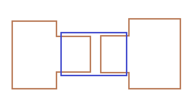

    Então usaria duas buchas desta em cada ponto de fixação conforme desenho abaixo. Correto?
    Anexo 472370
  • 29/07/2014, 16:28
    Rodrigo ODIN4X4
    Postado originalmente por emschas Ver Post
    Anexo 472370
    correto, são duas buchas, as outras são as mesmas do trolha, que na realidade são os coxins da cabine do caminhão vw, não tenho o cod de referência aqui comigo, procure comprar as buchas da marca borflex ou suporte rei que são de qualidade e facilmente encontradas e custam na faixa de 35 contos cada
