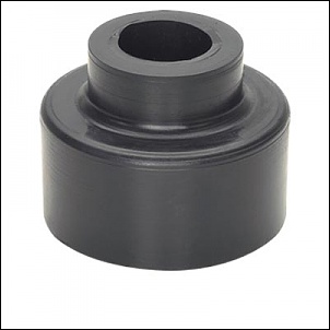

    Oi Rodrigo! Tudo bem?
    Fiquei com uma dúvida na bucha que você indicou para o Marvin. Esta com código C7TA.3B203-A é a que é usada no ponto A ou no ponto B indicados na foto abaixo? Estava precisando desta do ponto A, pretendo utilizá-la na gaiola que estou projetando.
    Pesquisei na internet e encontrei para este código a bucha abaixo. É esta mesmo?
    Abraços e obrigado!
  • #91
    Usuário Avatar de Marvin_CPS
    30/03/2009
    688
    Emschas,
    Esta bucha seria do ponto A, pelo que me lembro na epoca que conversei com o Rodrigo.
    Mas ele tb poderia enviar a indicação da bucha que usa no ponto B... rs.s!
    Abs,
    ___
    Samurai PM 93 - Pneus 750x16 FateO - Jumelo Revolver - Snorkel - Guincho - XCrawler - AsproRF4 e mais alguns incrementos...
  • #92
    Usuário Avatar de emschas
    08/04/2013

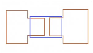

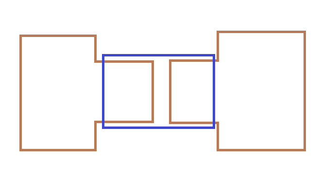

    Então usaria duas buchas desta em cada ponto de fixação conforme desenho abaixo. Correto?
  • #93
    Usuário Avatar de Rodrigo ODIN4X4
    07/02/2013
    caçapava/SP
    238
    Citação Postado originalmente por emschas Ver Post
    correto, são duas buchas, as outras são as mesmas do trolha, que na realidade são os coxins da cabine do caminhão vw, não tenho o cod de referência aqui comigo, procure comprar as buchas da marca borflex ou suporte rei que são de qualidade e facilmente encontradas e custam na faixa de 35 contos cada
