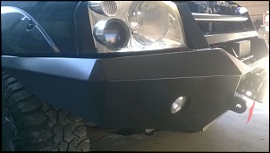

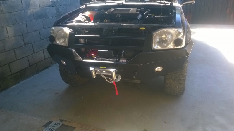

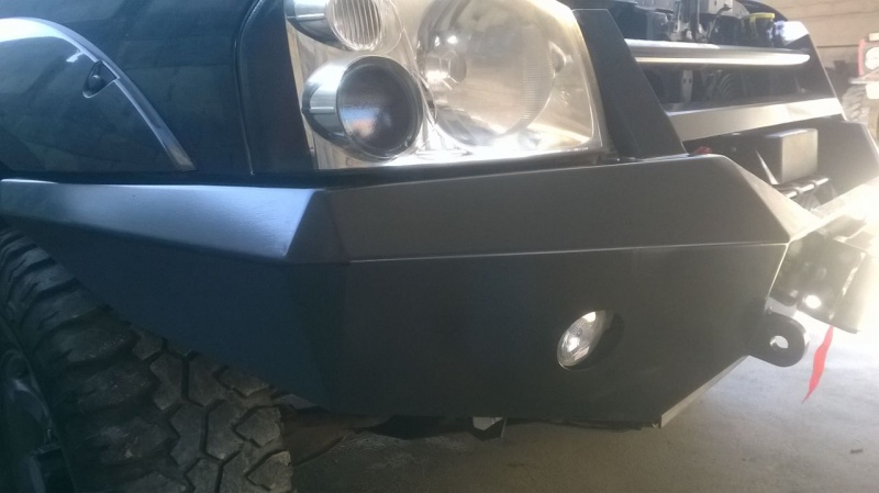

    Odin,
    Coloca as fotos do para choque do batmovel, ficou muito massa!!!

    Usuário Avatar de Lauro Paiva
    18/10/2012
    Caravelas/BA
    61
    1,159
    Só para dar uma olhada nos para choques!!!!!
    Só não fiquei com inveja por que é o próprio Odin que está fazendo os do porquinho também!!!
