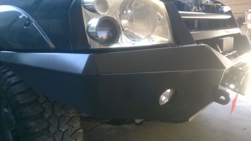

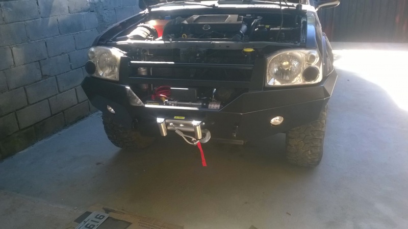

    Lauro Paiva
    Odin,
    Coloca as fotos do para choque do batmovel, ficou muito massa!!!
  • 11/07/2015, 07:56
    Lauro Paiva
    2 Anexo(s)
    Anexo 506923Anexo 506924
    Só para dar uma olhada nos para choques!!!!!
    Só não fiquei com inveja por que é o próprio Odin que está fazendo os do porquinho também!!!
