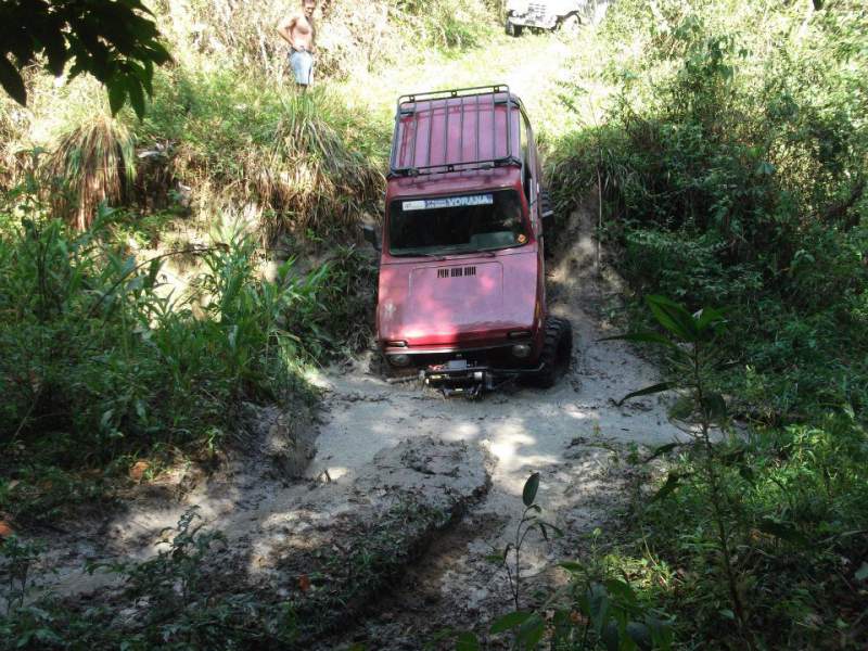

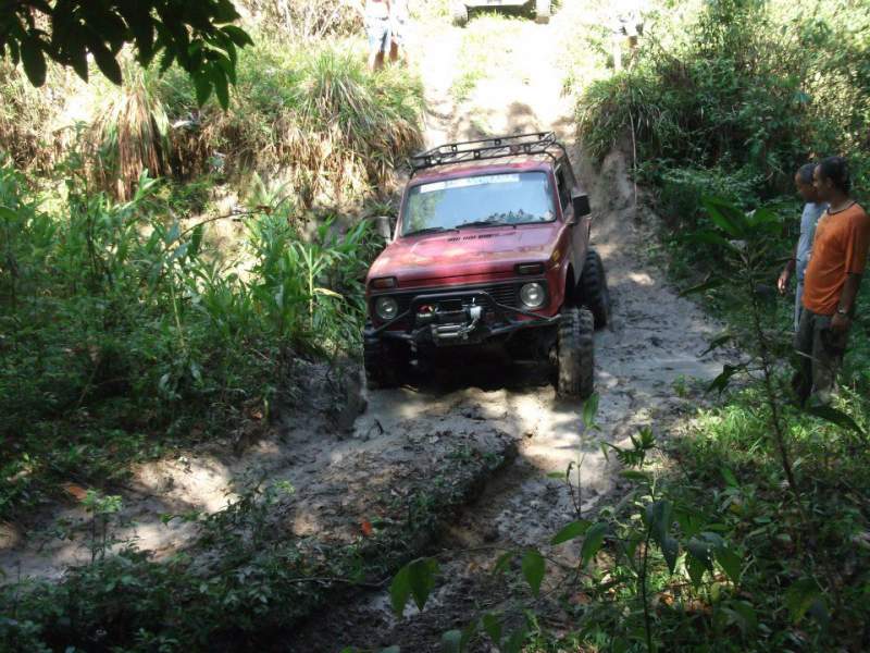

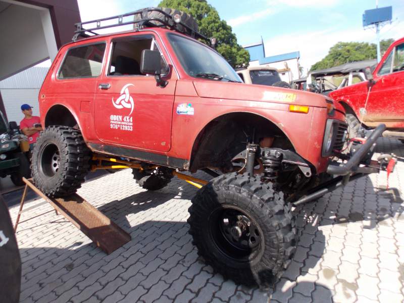

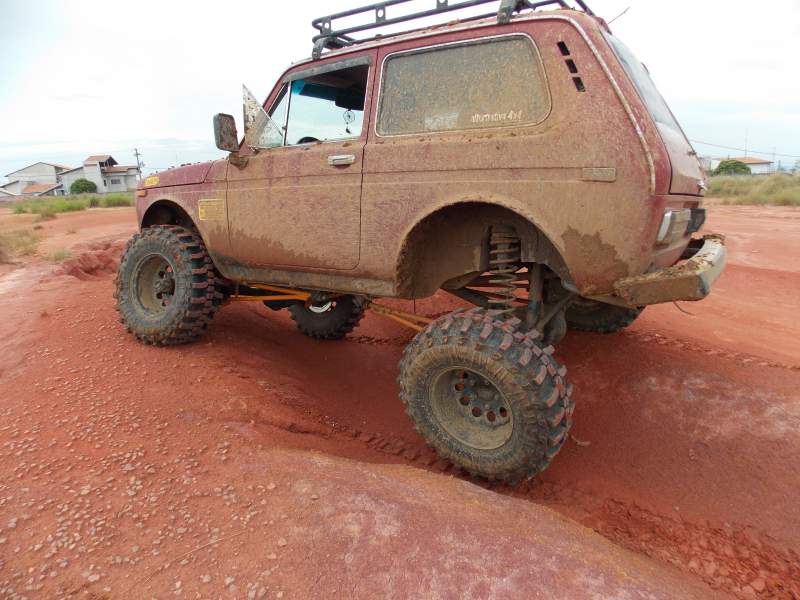

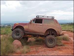

    E ai pessoal, sou novo no fórum e estou criando esse tópico para compartilhar com todos as adaptações que estou fazendo em um niva deixando o carrinho mais valente e capaz de encarar trilhas pesadas.
    Tudo começou com a colocação de um motor melhorzinho no niva original, com essa adaptação tornou-se impossível a colocação de um respiro suspenso no diferencial dianteiro que acabou pegando água e fritando coroa e pinhão juntando isso a decepção com a péssima qualidade das buchas de suspensão vendidas no brasil resolvi fazer um upgrade completo na viatura.
    Foram 11 longos meses com a garagem interditada, já esta rodando mas ainda pretendo colocar uma mecânica mais moderna provavelmente um 2.2 ou 2.4 GM com t case da hilux

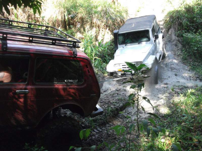

    parabéns amigo.....pelo seu grande niva....
    essa foto do niva puxando o trolher vou guardar para a posteridade....hahahaha.....

    Rodrigo, bom dia!
    Vc mesmo desenhou a suspensão do seu Niva? Pergunto isso pois tenho uma Hilux CD japonesa com eixo rígido na dianteira e tenho vontade de trocar a suspensão de feixe de molas por uma suspensão helicoidal... Será que dá para adaptar o que vc fez para uma Hilux?

    Oi Hugo, sim fui eu que desenhei e confeccionei todas as peças, posso te dizer com certeza que é possível e ficará muito bom, aqui em Caçapava temos meu niva, um Engesa, uma f 75 e três cj5 com a suspensão do troller e todos ficaram muito bons tanto em conforto como em dirigibilidade, na f75 foi colocado apenas na dianteira e já ficou muito macia.
    Um abraço e fico a disposição para qualquer duvida

    Vc precisou reforçar o monobloco?

    Obrigado fgerreiro, ainda não reforcei, está aguentando bem, na parte em que há maior esforço foi feito o sub chassi, mais nas pontas das longarinas tenho ideia de reforçar sim.
