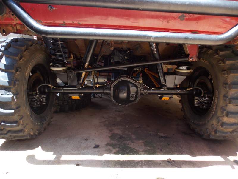

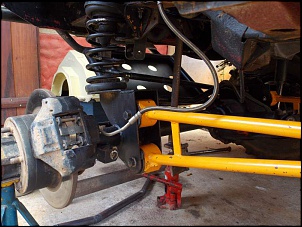

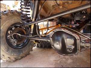

    Ai vão algumas fotos mais detalhadas

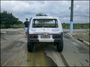

    Miniaturas de Anexos Miniaturas de Anexos -946758_516200228442062_776433711_n.jpg

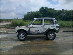

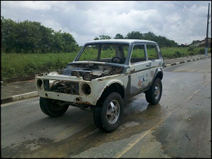

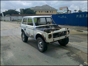

    -2013-03-23_10-20-37_662.jpg-2013-03-23_10-21-31_388.jpg-2013-03-23_10-21-38_543.jpg-2013-03-23_10-21-45_226.jpg-2013-03-23_10-21-56_393.jpg
    segue umas fotos da geral...
