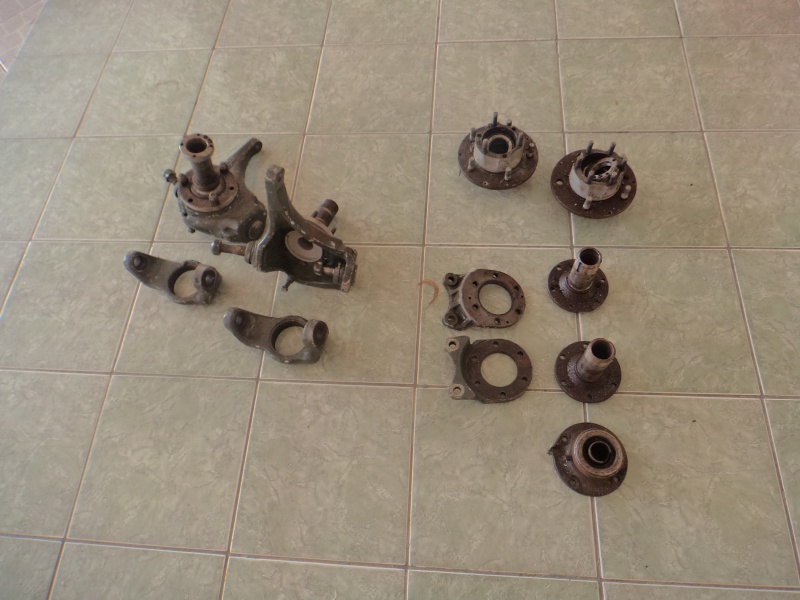

    Lauro Paiva
    1 Anexo(s)
    Anexo 488947
    Odin, tudo bem?
    Eu achei mais peças, manga de eixo, porca de engenharia (ensimec) emfim tá aí.
    Pesa um bocado, como eu te envio, pelo correio peça a peça??
    A empresa de ônibus só levaria até a estação central em SP.
    A propósito ontem de noite depositei 1k.
    abçs
