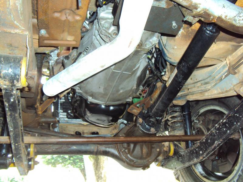

    Ta ai uma informação que tinha errada! Parece que o cambio Eaton saiu em algumas versões mais novas do omega, salvo as buscas na net, nos omegas V6 atuais.... Tb achei algumas info falando que o pessoal da Stock Car usa o FSO2405F como cambio oficial.... Paulada nele :dance:
    Para o omega 2.0 encontrei 2 fontes que relacionam os seguintes modelos: F18 ou R25, para os cambio utilizados nos omegas 2.0/2.2. Realmente teria que achar alguma identificação ai nesse seu cambio.... Mas pode ser outro modelo, vai lá saber!
    Estranho que o Leandro Cav, que tinha o Jimny com cambio eaton dizendo ser do omega, apresenta uma foto um pouco diferente da sua... A posição não ajuda, claro, mas parece ser diferente!
    Anexo 502452
    Mas legal, valeu o aprendizado para ambos os câmbios!

    essa foto do cambio instalado no Jimny parece ser o mesmo que o Rodrigo tem, repare que a capa seca é uma peça unica com a carcaça do cambio... diferente dos Eaton 2405 cuja capa seca é aparafusada no cambio

    Sei não... Repare que na foto do Jimny existe uma da mola (que deve ser da embreagem) presa em um parafusos que acredito que seja a ligação da capa seca no cambio. Veja na foto que o cambio prolonga a fixação no suporte..... E que em volta dos parafusos a geometria parece ser redonda enquanto que as geometrio do cambio do Odin parece mais quadrada a traseira.
    Os desenhos me parecem diferentes... sei lá!
    Mas não sou exímio conhecedor de câmbios para afirmar se estou certo no que digo... Vc até pode ter razão!
    Eu tinha colocado o link do jimny anteriormente, mas segue ai novamente: http://www.4x4brasil.com.br/forum/vendem-se-veiculos/86746-jimny-2001-a.html

    Marvin meu cambio é um R25, achei essa inscrição na carcaça dele, legal essas informações que postou, obrigado.
    O cambio desse Jimny é um cambio de omega mesmo
    Fabil, a medida entre a flange onde vai sair o cardã e a face da capa seca medem 520mm ele é 80 mm mais curto que o do chevette, o acionamento da embreagem é feito por garfo e cilindros escravo e mestre, o trambulador dele é por vareta, porém bem difícil de se achar novo, o amigo que usa em uma rural fez um trambulador, é fácil de fazer e pode ser feito conforme a necessidade, de acordo com o espaço e deixando a alavanca em uma posição legal

    Olhando agora a foto do Jimny da pra ver q tem uma descrição na mesma posição que o seu!
