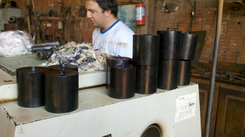

    Bom a matéria prima está em mãos, 2 tarugos de PEAD 70mmx1000mm na cor preta. Agora a coisa ficando séria.

    Precisa do torneiro p fazer 16 calços de 3", e os furos p cada bitola, td o mais nivelado possível, também vou precisar pra alongar a alavanca do cambio, comprei 2 tarugos de 1 metro por 7cmai d diâmetro. Vou mostrando os detalhes.
