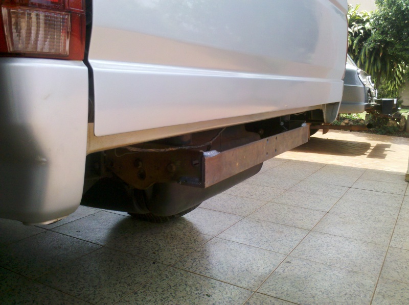

    Parabéns zeca, show sua pick-up, cada vez melhor, fiz uma barra dessas faz uns 10 meses já e tudo em ordem, até agora sem trincas, tirei umas fotos hoje da vermelhona, o parachoque trocarei depois pelo mesmo modelo, só mais reforçado.

    Ficou linda Daniel, más tenho uma pergunta e um conselho.
    Pergunta: Onde vai a Placa???
    Conselho: Se você usa coxins e contra coxins, os coxins da sua F1000 estão montado errados, eles devem ser presos ao chassi, fazendo uma espécie de sanduíche, e depois vem o calço de Tecnil com contato direto na cabine, desse jeito está reduzido a função dos coxins, abraços.
    E a vermelhona está uma das mais lindas!!! Gostei mesmo.

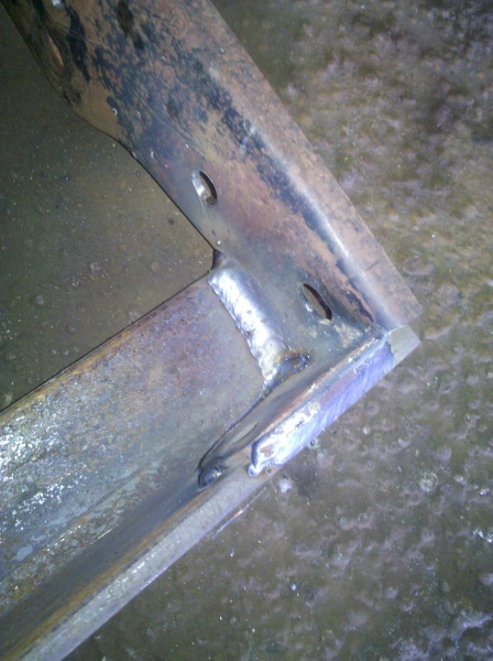

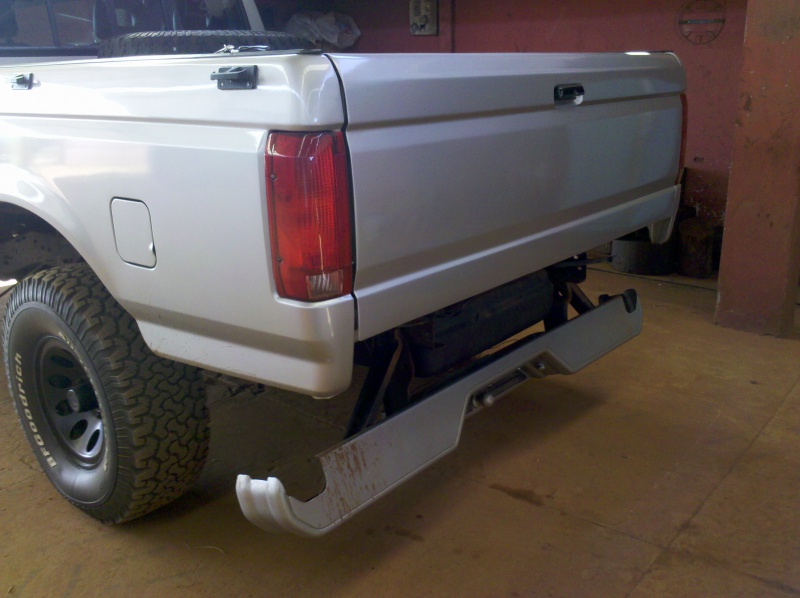

    Bom dia pessoal, hoje cedo comecei a fazer o para-choque traseiro da Mclaren, com lugar pro gancho G, e vou fazer no modelo embutido, copiando a curva da caçamba, por enquanto só a alma do para-choque pronto. Abraços

    Muito bom Zeca!
    Gostei do modelo da peça central!

    Lembra algo Eddie? HEHEHE

    Muito bom, Zeca. Além de parrudo, o projeto mostra-se bem "engenheirado". Parabéns!
