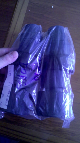

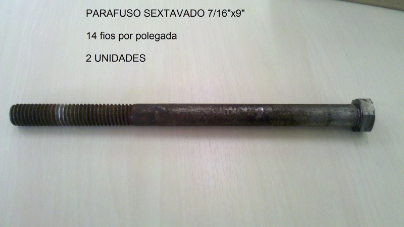

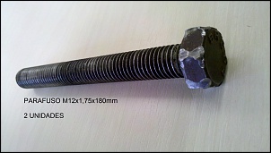

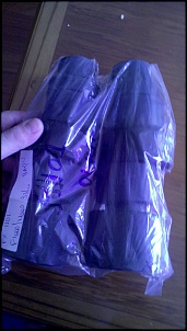

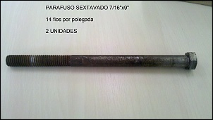

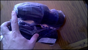

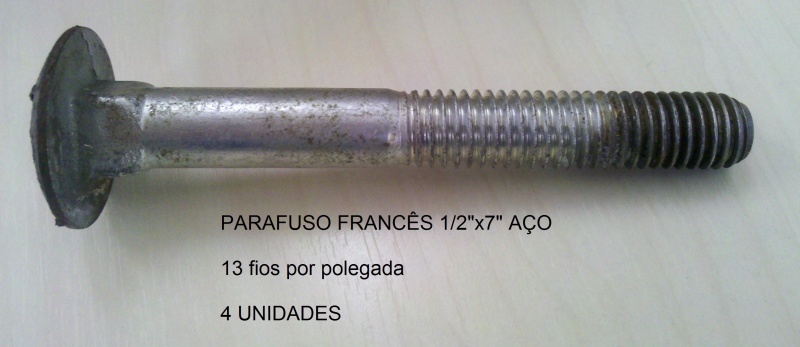

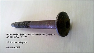

    Bom como eu havia dito que os kits gringos usam apenas sextavados, é oque vou optar também em meu kit, são três tipos de parafusos, até porque um par dará pra reaproveitar, o par mais comprido da cabine serve no lugar do par intermediário (3" maior já), em um total de 16 parafusos, 10 da carroceria e 6 da cabine, quais destes 14 são em polegadas, vou usar os 10 da carroceria (1/2"x7", aço carbono grau 5), 1 par mais comprido da cabine (7/16"x9", aço carbono grau 5), e o par do radiador, que é mm (M12x1,75x180mm), todos já especificados 3" maiores, compensando o meu BL de 3". Hoje achei outras empresas aqui da cidade e já achei todos da medida em polegadas, este ultimo do radiador, em mm, é que esta faltando, achei no comprimento 150mm, más como não pude ligar em todas as empresas ainda, então ainda vou tentar por aqui, mais já achei empresas que fabricam, más a valores exorbitantes (R$500,00), achei uma empresa em Caxias do Sul que tinha esse em mm, os de 1/2"x7", más os de rosca 7/16" apenas 8" de comprimento, talvez dê certo, devido a rosca que sobra naturalmente. Bom eu tirei foto dos parafusos originais, adicionei 3" de comprimento na especificação de cada foto, caso alguém faça de 3" já vai pegando a ideia. Ou seja as medidas já são as roscas originais e o comprimento adicionado 3" necessários pro BL.
    Resumindo:
    10 parafusos sextavados 1/2"x7" aço carbono grau 5
    2 parafusos sextavados 7/16"x9" aço carbono grau 5
    2 parafusos sextavados M12x1,75x180mm
    2 parafusos sextavados reaproveitados 7/16"x6"

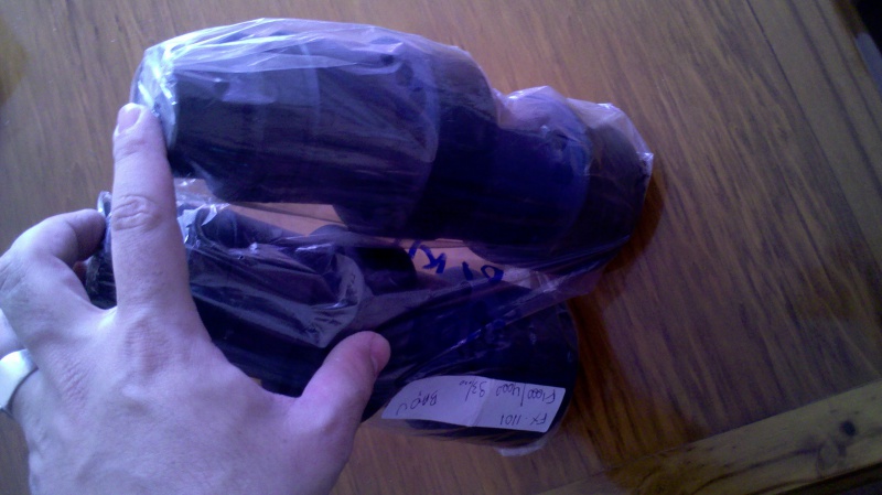

    Hoje também comprei coxins de cabine novos, de pneu, R$120,00, usa a ferragem dos originais.
    Os tarugos de PEAD saíram hoje da empresa, demorou porque não tinham 65mmx1000mm, só 70mmx1000mm, tive que pagar a diferença, total R$220,40 lembrando que comprei material a mais, 2000mm, então até o momento gastei R$340,40 (R$220,40+R$120,00).
    Seguem fotos.

    Eddie são estes ai os coxins de pneu mesmo? Abraços

    Coxins de cabine da AXIOS...não acha mais???
    Alguém já viu para comprar?
    Esses mesmo!

    Invasão nada, fica a vontade, axios eu não sei se acha fácil, e realmente é axios a original? Eu achei aqui uma Suportes Rei, que disseram que era original R$220,00, mais eu gostei dos de pneus, muito bem feitos, e provavelmente duraram bem mais.

    Zeca..também não sei se a Axios é a original....... mas borrachas de pneu devem ser bem duráveis mesmo.....
