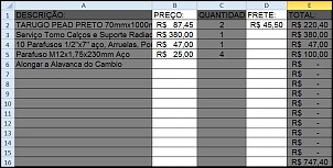

    Segue em anexo o orçamento do Body Lift da Mclaren até agora.
    Más comprei umas coisas a mais:
    Jogo de Coxins Pneu - R$120,00
    Hélice para o MWM X10 - R$47,00
    Correia Motor MWM X10 8PK1980 Contitech - R$75,00
    E assim vai!!

    Lembrando que eu não usei dois destes parafusos Caros, ou seja sobrou R$50,00, más gastei uns R$9,00 em outros 2 com porcas, para substituir eles, e mais uns R$6,00 em arruelas, parafusos e porcas para o suporte do radiador.
    Lembrando também que soboru uns 60cm de Tarugo PEAD preto, e que gastei R$45,50 de SEDEX, que podia economizar usando PAC. Então tem uma variação ai na casa de uns R$60- R$70,00 pra menos, e também o serviço de torno e fabricação do suporte podem arranjar mais em conta.
    Abraços e minha contribuição.
    19/06/2005
    Maringá/PR
    4,204
    Agradecimentos: 24
    Só a MO do torneiro é que ficou salgada...aqui gastei 180,00 somente para o torno (sem suporte).
    Usuário Avatar de xxxtripod
    25/11/2007
    Campo Grande/MS
    2,102
    Tb achei Rodrigo! Mais são os melhores e que mechem nas nossas viaturas, mais vou começar a pedir o orçamento antes, pq o combinado não sai caro!

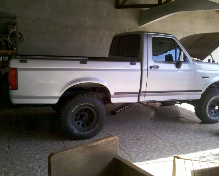

    Uma fotinho com a frente cortada e o para choque retirado, para ver ver a real impressão da altura, já que antes via pouco!

    Citação Postado originalmente por xxxtripod Ver Post
    Muito boa a proporção pneu x caixa de roda!
    Agora quando mandar o SL de 6"....vai ficar esquisito.

    Usuário Avatar de Waldir Carlos
    08/01/2007
    Aracaju/SE
    66
    5,054
    Povo, depois do BL, fiquei noites seguidas sonhando com pneus 35". Mas, aquietei-me. O motivo: Pneus grandões fica muito bonito, mas os efeitos colaterais são fato. Parafraseando o "Tio": os 33" são uma "luva".
    Zeca, a McLaren tá com aspecto de picape "grande". Rs. Parabéns!
