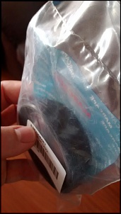

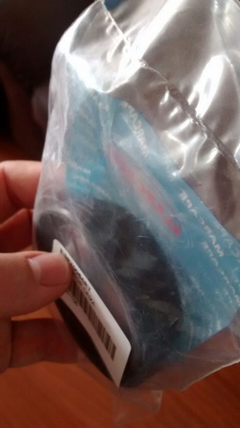

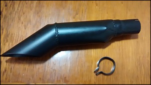

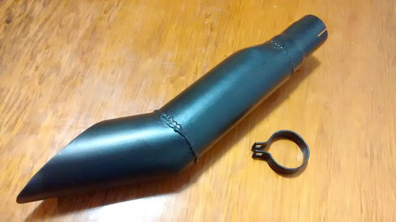

    Boa Noite amigos!!! Atualizações sobre a MC, CT esta em ordem, troquei o retentor, joguei o suspiro lá no motor, mais ainda to bolando como fixar a flauta dos suspiros. Troquei o óleo do diferencial traseiro, estava cheio de água, acho que entrou pelo retentor que está vazando, do pinhão, também joguei o respiro lá no cofre do motor. Só falta trocar este retentor, o kit de embreagem, vazamentos do motor e as mangueiras do ar-condicionado e ela estará zero bala. Provável que nas férias eu faça td isso. Algumas fotinhos.

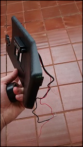

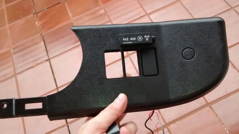

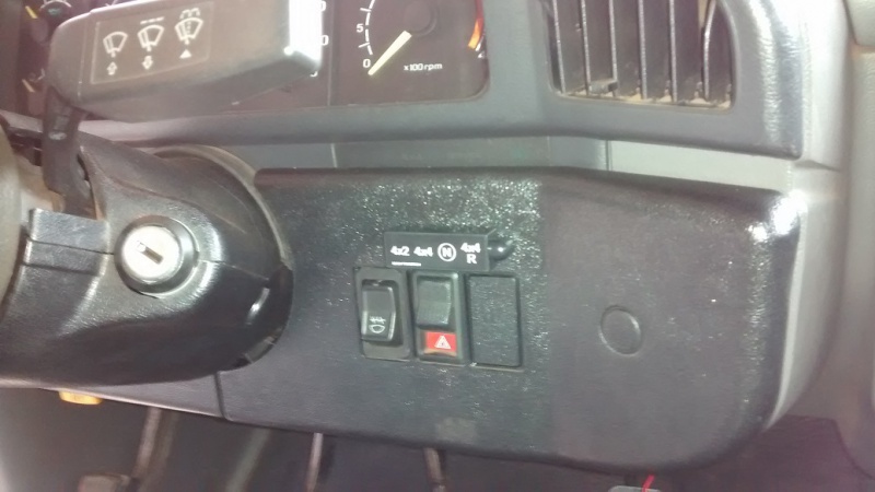

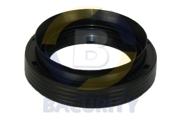

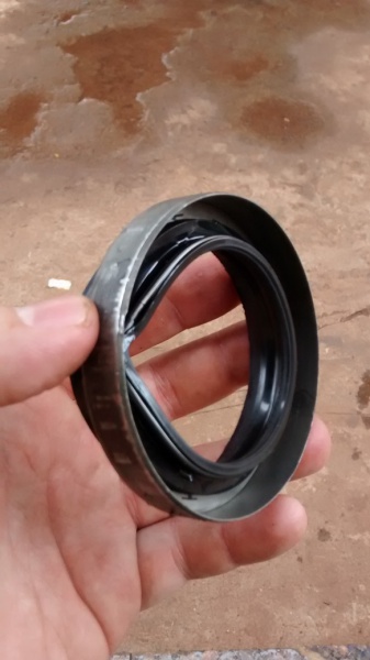

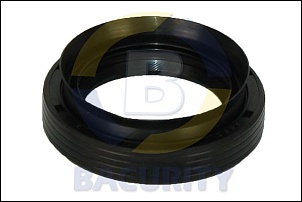

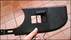

    Fala Galera que acompanha a McLaren, mais um fim de semana glorioso na luta pra deixa-lá em dia. Foi trocado o retentor do diferencial traseiro (BAGE 00436 - SABÓ), e troquei novamente a carga de fluido do diferencial tarseiro (3 Litros de Lubrax 85w140 GL-5), ou seja, tudo novo. Instalei o sensor de posição do Easy Traction no painel novo. Aproveitei que ela tava pronta pra usar, e fui fazer uns testes no 4x4. Td certo, só alegria, fui em brejo, se não tivesse 4x4 nem saia de lá, subi uma baita duma ladeira com ela reduzida, não deu nem graça. E não falhou uma, ah e aquele riozinho que ela atolou, agora passou que nem deu graça, kkkkkkkkkk, só alegria. Mais as fotos que tirei são dela meio limpa pra poder entrar em casa e não se expulso pela mãe. Abraços
