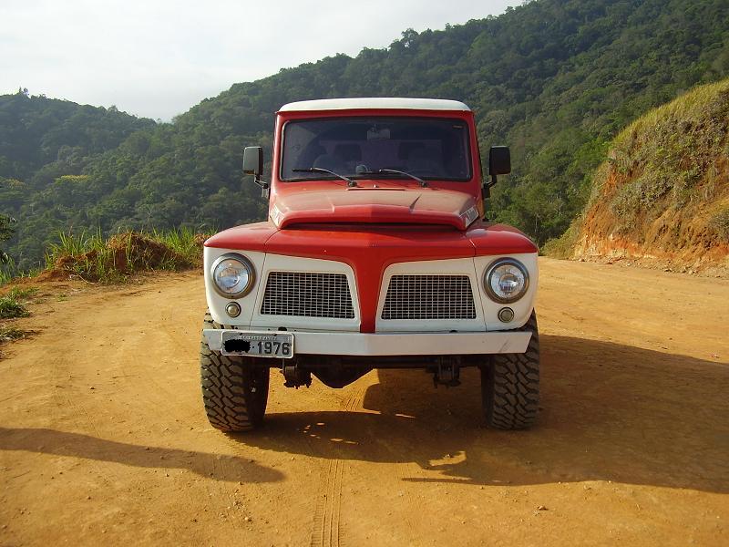

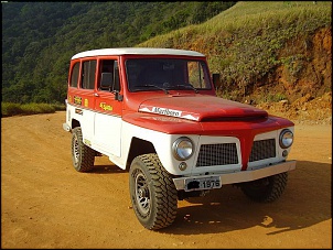

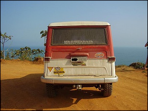

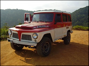

    Como é de costume por aqui, gostaria de apresentar nosso novo xodó. Aceito opniões, dicas, críticas construtivas, etc.
    Tínhamos um CJ 69 que nos proporcionou muitas alegrias e histórias para contarmos, mas com o passar do tempo começamos a sentir falta de mais segurança, conforto e que pudéssemos ir para qualquer lugar com um carro 4x4 e que lógico não deixasse de ser um clássico. É aí que entrou essa Rural 1976. Seguem suas características.
    Motor 4cc ford – transformado para rodar com álcool
    Tanque de combustível da silverado 126 litros
    Kit GNV com cilindro de 21 m-3
    Câmbio 5 marchas da Ranger
    Direção Hidráulica da F1000 com coluna de Fiesta (assim como volante e comandos)
    Pedaleira suspensa
    Embreagem Hidráulica
    Freio a disco nas 4 rodas – Dianteiro ranger e traseiro S10, discos de F1000
    Bloqueios 75% traseiro e dianteiro
    Flutuante traseiro da F75
    Calços de carroceria 2,5 polegada
    Pneus 31 10,5 R15 ATX Firestone
    Roda livre AVM manual
    Bancos dianteiro Ford KA, traseiro mitsubish
    Suspensões reforçadas com 8 amortecedores no total
    Algumas coisinhas a mais
    Conta giros tecno vel
    Relógios cronomac
    Inclinômetro
    Compass minitrip
    Toca cd
    Rádio px cobra
    Cintos 3 pontos
    Freio de estacionamento hidráulico
    Placa do ano
    Miniaturas de Anexos Miniaturas de Anexos RURAL - 1976 - McLaren-rural1.jpg   RURAL - 1976 - McLaren-rural2.jpg   RURAL - 1976 - McLaren-rural4.jpg   RURAL - 1976 - McLaren-rural5.jpg   RURAL - 1976 - McLaren-rural.jpg

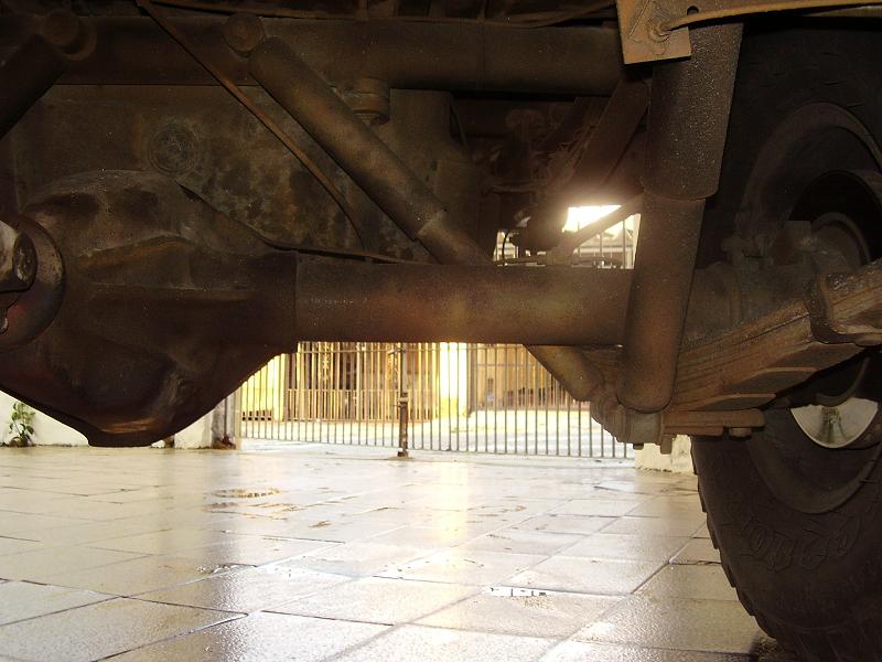

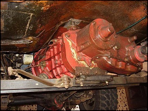

    mais umas fotos....
    Miniaturas de Anexos Miniaturas de Anexos RURAL - 1976 - McLaren-motor.jpg   RURAL - 1976 - McLaren-interior.jpg   RURAL - 1976 - McLaren-interior..jpg   RURAL - 1976 - McLaren-cambio.jpg   RURAL - 1976 - McLaren-suspensao-traseira.jpg

    Ronaldo, parabéns pela rural. Eu estava observando a foto do cambio dela e fiquei intrigado com uma coisa, aquela chapa na saída para a tomada de força da redução é um novo ponto de apoio para o eixo do cambio? Se for, foi v/c que colocou? Comprou onde?
    Estou perguntando porque eu vou colocar um desses na minha F-75.

    Citação Postado originalmente por dalmo cruz torres Ver Post
    Valeu Dalmo cruz!
    Então, por acaso você está se referindo a chapa que eu grifei na foto? Se for, acredito que seja somente um ponto de fixação mesmo. Mas não foi eu que coloquei não, eu já peguei a Rural pronta. Mas vou perguntar para o mecânico que fez a adaptação porque é o mesmo mecânico que eu continuo levando. Teve muitos suportes que foi o próprio mecânico que fez/inventou, inclusive até o suporte do alternador de 120A foi ele que fez. Vou me informar com ele daí eu te falo.

    Ronaldo, não é essa chapa a que eu me referia. Me referia a peça que está tampando a caixa de redução, logo acima do círculo que v/c fez. É que essa peça parece ser um segndo rolamento da engrenagem de entrada da caixa de redução.
