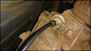

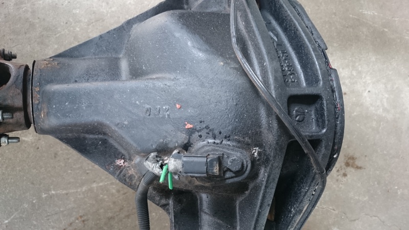

    ABS - f1000 só tem aos traseiro, portanto não tem nada haver com o eixo da frente, pelas fotos a primeira coisa a checar é esse sensor do diferencial traseiro, parece estar cortado, o cara que fez o freio devia ter visto isso, se não viu foge dele.

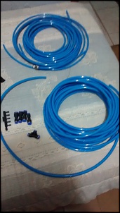

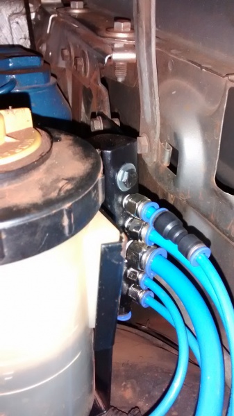

    Bom, pra evitar que entre água nos Diferenciais, CT, Easy Traction e Aumentar os suspiros do tanque de combustível, fiz um SNORKEL pra eles, usei mangueiras de PU 6mm pros diferenciais e pro Easy Traction que também tem um suspiro, mangueira 12mm pra CT e mangueira 8mm pro tanque. Ficou Jóia, ainda tenho que melhorar o SNORKEL que fiz, mais foi a primeira vez que mexi com essa ferramenta de fazer rosca no metal (kkkkkkkk vai rolar piadinha), então saiu torto, e por ai vai, mais ai esta o protótipo:
    Miniaturas de Anexos Miniaturas de Anexos F1000 4x4 XL 97/97 - A Mclaren-snorkel-suspiros-mc-1-.jpg   F1000 4x4 XL 97/97 - A Mclaren-snorkel-suspiros-mc-3-.jpg   F1000 4x4 XL 97/97 - A Mclaren-snorkel-suspiros-mc-4-.jpg   F1000 4x4 XL 97/97 - A Mclaren-snorkel-suspiros-mc-6-.jpg   F1000 4x4 XL 97/97 - A Mclaren-snorkel-suspiros-mc-7-.jpg   F1000 4x4 XL 97/97 - A Mclaren-snorkel-suspiros-mc-8-.jpg   F1000 4x4 XL 97/97 - A Mclaren-snorkel-suspiros-mc-9-.jpg   F1000 4x4 XL 97/97 - A Mclaren-snorkel-suspiros-mc-10-.jpg   F1000 4x4 XL 97/97 - A Mclaren-snorkel-suspiros-mc-11-.jpg   F1000 4x4 XL 97/97 - A Mclaren-snorkel-suspiros-mc-12-.jpg

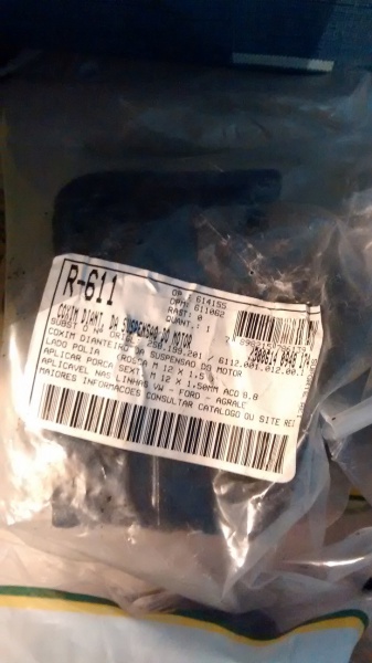

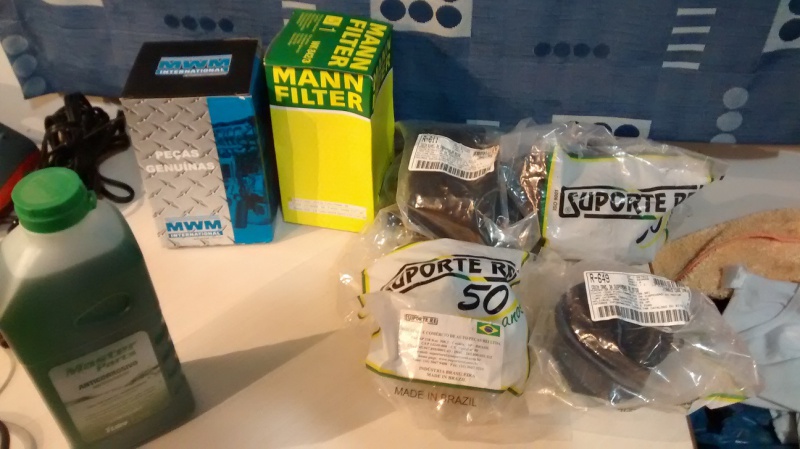

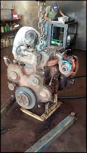

    Fala galera, a MC está no estaleiro, pra fazer todo up que for necessário pra ficar de motor sequinho e zerado.
    A embreagem que eu já comprei o kit novo, estava com as molas do disco quebradas, o escapamento, bem no bocal da turbina quebrado (uma solda e uma lixada ta zero dinovo), pretendo refazer o escapamento da MC todinho zerado e original. Hoje fui a campo grande, comprei os coxins novos do motor ( R-611 e R-649), o aditivo do arrefecimento, os filtros de óleo e diesel. Fotos para os amigos acompanharem:
    Miniaturas de Anexos Miniaturas de Anexos F1000 4x4 XL 97/97 - A Mclaren-motor-mc-1-.jpg   F1000 4x4 XL 97/97 - A Mclaren-motor-mc-2-.jpg   F1000 4x4 XL 97/97 - A Mclaren-motor-mc-3-.jpg   F1000 4x4 XL 97/97 - A Mclaren-motor-mc-4-.jpg   F1000 4x4 XL 97/97 - A Mclaren-motor-mc-6-.jpg   F1000 4x4 XL 97/97 - A Mclaren-motor-mc-5-.jpg   F1000 4x4 XL 97/97 - A Mclaren-motor-mc-7-.jpg   F1000 4x4 XL 97/97 - A Mclaren-motor-mc-10-.jpg   F1000 4x4 XL 97/97 - A Mclaren-motor-mc-11-.jpg   F1000 4x4 XL 97/97 - A Mclaren-motor-mc-12-.jpg

    Que revisão hein Zeca..... o bom que quando o motor está fora da para ver tudo que esta errado... lavar bem... e ficar zerada...
    Pelas fotos o X10 ta sequinho....
    abç

    Só nas fotos, vazando em vários lugares, mandei ver se está soprando ou algo assim, ai foi logo que tiraram. Abraço Drossor.
