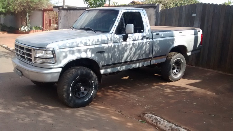

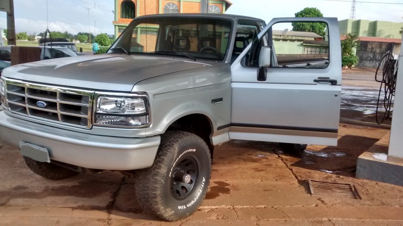

    Estou indo Hoje para Minha cidade, irei mexer na CT da MC, pelo menos tentar avaliar oque pode ter acontecido, pra deixar mais bonito aqui umas fotinhos! Heheheh Abraços
    Miniaturas de Anexos Miniaturas de Anexos F1000 4x4 XL 97/97 - A Mclaren-mclaren-240-.jpg   F1000 4x4 XL 97/97 - A Mclaren-mclaren-243-.jpg   F1000 4x4 XL 97/97 - A Mclaren-mclaren-244-.jpg   F1000 4x4 XL 97/97 - A Mclaren-mclaren-245-.jpg

    A veraneio ficou pequena no lado da McLaren! kkk
