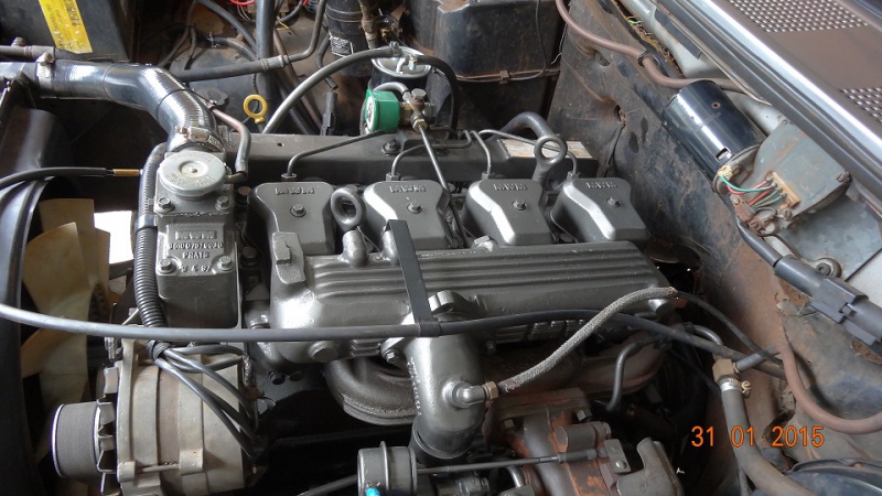

    Bom dia pessoal, venho aqui pedir uma ajuda, a MC depois do serviço, esta com uma pequena vibração em 1500rpm, eu sinto ecoar ali no painel dela, não chega a ser algo muito forte, mais não vibrava antes.
    Lembrando que foram trocados o kit de embreagem novo Luk.
    Os 4 coxins do motor.
    E no motor o virabrequim não foi feito retifica, apenas poliu, portanto o volante não foi feito nada também.
    Oque poderia ser?
    Algum problema na montagem do motor?
    Necessidade de Balancear Plator e Volante do Motor?
    Ela vibra parada, desengatada.
    Tem outro problema, ela não ta desligando direito as vezes. Já fazia isso antes do serviço que fiz, testei a solenoide, ela funciona, pode ser algum problema de elétrica? Abraços
    Oque poderia ser?
    Zeca, eu acho que é problema na montagem da embreagem.
    Oque poderia ser?
    Olá, Zeca! Amigo, não tenho experiência suficiente, mas [no desejo de contribuir] arrisco alguns pitacos: i] "centralização" [não sei, não seria possível, algum "desalinhamento" no conjunto-polia e tal ?] do motor na "plataforma". ii] "nivelamento! dos coxins. iii] acoplamento da ventoinha do ventilador do radiador.
    EDIT: Em marcha, dirigindo em velocidade, a vibração ocorre?
    Citação Postado originalmente por xxxtripod Ver Post
    Esse "sintoma" já ocorreu na minha camioneta [algumas vezes, viajando, precisei "matar" o motor engrenando a 5a marcha e, cuidadosamente, liberando a embreagem; com o pedal de freio levemente acionado]. Resolvido com a substituição da solenóide.

    Zeca....... talvez os coxins novos sejam o problema. Os paralelos são bem mais duros que os originais axios, que não são mais encontrados.... ai transmite mais vibração para cabine.
    Realmente pode ser, é uma vibração pequena, e somente na faixa de 1500rpm, e você nem vê o motor tremer nem nada. A ideia seria colocar os coxins velhos na dianteira pra testar, pq na traseira já eram novos e não ocorria. Vou ver se não jogaram fora.

    Fala Zeca ....
    Não tenho conhecimentos pra ajudar muito , mas em um dos primeiros testes que fizemos na Efe , ela tinha uma vibração , tipo ronco , pequeno , e que sugeria ser por baixo do painel , inicialmente rodei com a Efe somente com os suportes anteriores do motor e depois de o motor assentar , montamos os suportes posterior , com isso o barulho sumiu ... Sendo assim acredito que o problema possa ser devido a um desbalanceamento ou folga nos suportes do motor , mas como o seu é tudo original , experimenta fazer um "reaperto"em todos os coxins do motor , o detalhe as x pode ser mais simples do que parece !!

    Zeca troquei os coxim do motor da nega,os que estão nela não são originais,porem não teve nenhuma vibração,ficou perfeito.
    com a embreagem acionada ela transmite essa vibração também ?as vezes e uma coisa besta,uma chave esquecida ou ate mesmo um parafuso encostando no chassi ou cabine.
    a da BI as vezes e o solenoide,se não for ele é uma molinha que tem dentro da bomba que já esta cansada.(assim foi oq um amigo bombista me falou uma vez)
