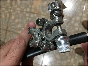

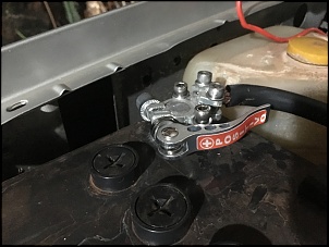

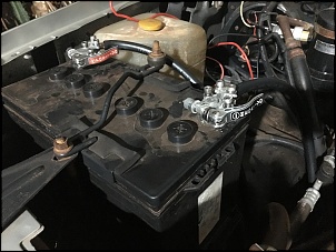

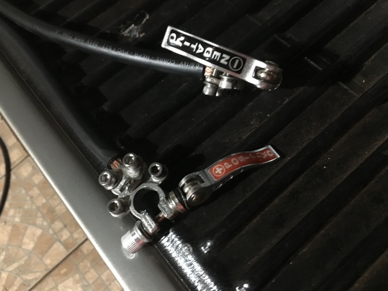

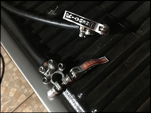

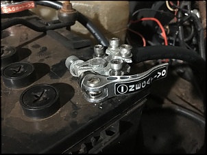

    vai indo sim!! hehehe troquei os cabos da Bateria por maiores e com engate rápido, para casos de emergência, e legal que possuem Parafusos para conectar acessórios, tipo faróis, guinchos, relés, e por ai vai. Segue fotos.
