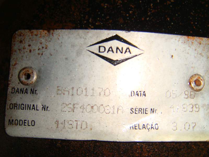

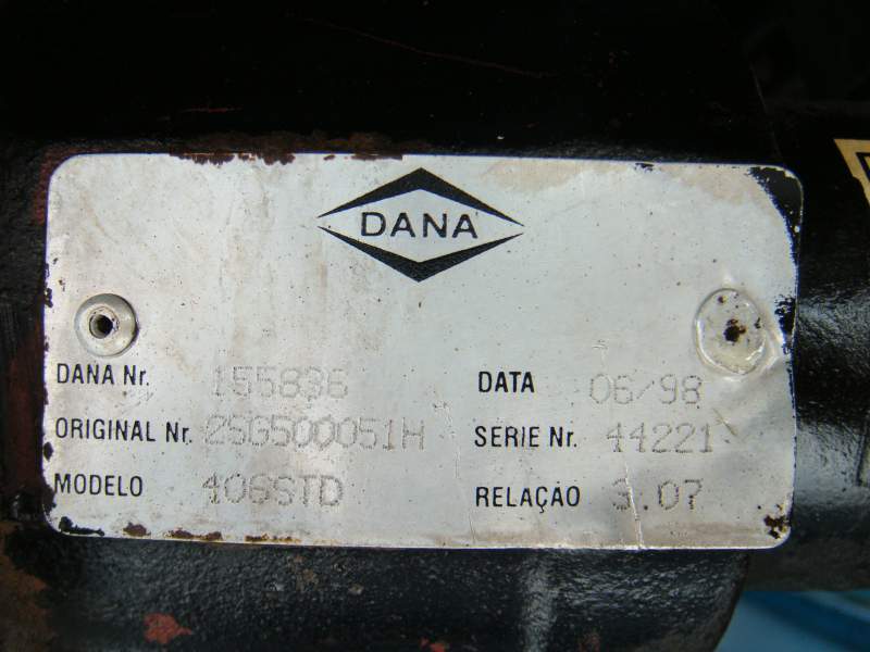

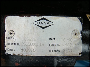

    Também utilizo 85W140. No Dana 44 IFS [dianteiro], o Castrol Dynadrive, SAE 80W90 GL5.
    Miniaturas de Anexos Miniaturas de Anexos F1000 4x4 XL 97/97 - A Mclaren-recomendacoes-spicer_dif.jpg   F1000 4x4 XL 97/97 - A Mclaren-lube-oil_dana_diferenciais.jpg   F1000 4x4 XL 97/97 - A Mclaren-dif-tras_406std.jpg   F1000 4x4 XL 97/97 - A Mclaren-dana-ba101170_44std.jpg   F1000 4x4 XL 97/97 - A Mclaren-dif-tras_braseixos-406std.jpg

    Alguém poderia me ajudar!!??? Edin, Eddie:
    Seguinte, os eixos das F1000 são:
    Dianteiro Dana 44 IFS 3.07, quero saber quantas estrias tem o diferencial, se é reverse, tipo o modelo certinho, podem ajudar? Estrias das rodas livres, quero levantas dados para futuros upgrades!!
    Acho que da pra colocar relação 3.73 nos eixos da McLaren!!! Oque acham?

    Os eixos traseiro são Braseixo 406, e axo que coroa e pinhão devem servir também a relação 3.73, afinal mais que isso tem que mudar o casco!! Pelo que entendi!! Agora quanto as estrias, você sabe Edin quantas estria o Braseixo é?
