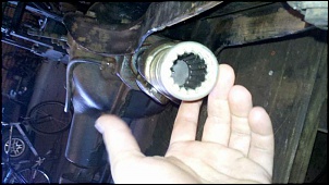

    Seguinte, a luva, o retentor da luva e o semi-eixo achei com um vendedor do ML, a anos atrás, ele me vendeu carinho, mais eu num achava, comprei. Esse semi-eixo é raro de achar, novo então!
    R$ 700,00 a luva
    R$30,00 retentor luva
    R$ 1700,00 semi-eixo
    tudo novo e original!!!
    Pela dificuldade e pelo valor começa a ficar viavel importar esses:
    YUKON Right Intermediate Axle, Dana 44 IFS
    ou
    OEM Right Intermediate Axle, Dana 44 IFS
    OEM Right Slip Yoke, ½ Ton Dana 44 IFS
    E se tiver que trocar tudo, parte pra ignorancia:
    RCV Ultimate TTB Axle Set
    Coisa mais linda!!
    F1000 4x4 XL 97/97 - A Mclaren-80uprcvaxleset.jpg

    Concordo, e também se for yukon os eixos vão aguentar um pneu maior, por serem de material mais forte, você ta precisando do lado direito completo Rodrigo, eu até venderia o meu, mais paguei caro e iria querer pelo menos oque eu paguei!!! Então axo que eles não vã sair daqui, que que aconteceu com vc??
    Já decidi pela importação via "my sister connection Canadá". rsss...
    Pelas contas que fiz, como não pagarei frete, vai sair uns R$900,00 (semi + luva) se pagar o imposto qdo chegar.
    Depois bato um foto, mas o estriado está muito desgastado, ainda não roletou, mas assim que botar para quebrar será o fusível.

    Ah realmente este estriado além de fino tem pouco curso, da muito jogo dentro da luva e por isso muito fácil de esmerilhar no uso!!! Manda brasa, chegando as peças posta fotos ai!!!
