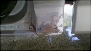

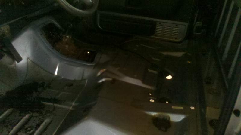

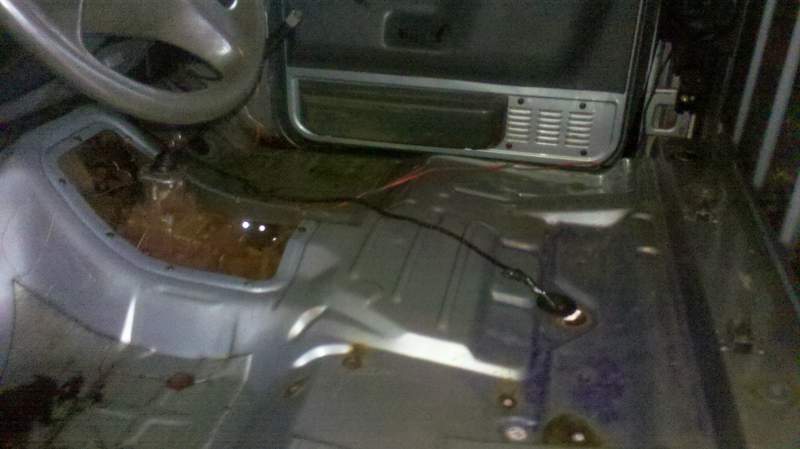

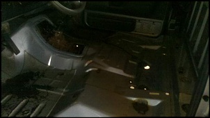

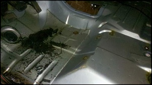

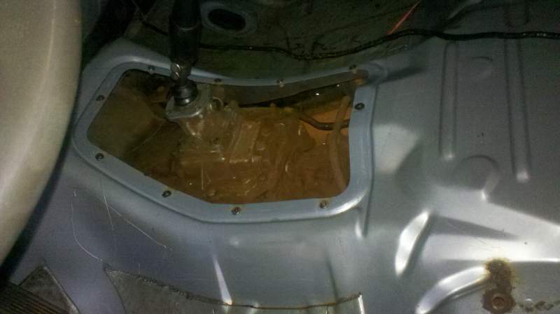

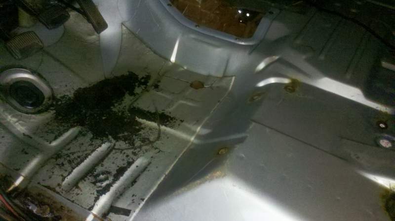

    Olá amigos, a Mclaren está bem, mais tive que dar alguns toques de talentos ( nem tanto talento assim KKK), eu fui testar ela na lama, e depois de td beleza, vi que entro lama por baixo do forro, fui lá eu desmontar bancos, e por ai vai, cheguei no veredito, a tampa de ferro, que vai sobre o cambio, que faz parte da carroceria estava sem dois parafusos e a cola resseco e abriu, fui la eu tirar a cola todar, raspando, ai depois o resto com querosene, saiu td, colei dinovo com cola de parabrisas, uma preta que vira uma borracha, ficou muito bom, e coloquei os parafusos que não tinham, lavei os forros, troquei os parafusos dos bancos, as borrachas de vedação do assoalho estavam todas boas, menos a da tração, eu tenho um chicote da tração novinho que vem com a borracha, mais não quis usar, já que o chicote que ta nela eu dei um tapa com meus dotes de eletricista e ficou de primeira!!! Ai peguei e vedei com manta asfáltica, ficou muito bom!! Já da quase pra mergulhar com ela, kkkkkkkkkk!!!
    F1000 4x4 XL 97/97 - A Mclaren-2013-02-10_18-31-12_50.jpgF1000 4x4 XL 97/97 - A Mclaren-2013-02-10_18-31-22_257.jpgF1000 4x4 XL 97/97 - A Mclaren-2013-02-10_18-31-27_299.jpgF1000 4x4 XL 97/97 - A Mclaren-2013-02-10_18-31-34_807.jpgF1000 4x4 XL 97/97 - A Mclaren-2013-02-10_18-31-49_601.jpg

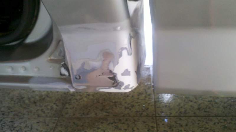

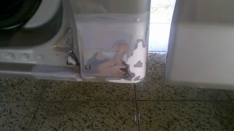

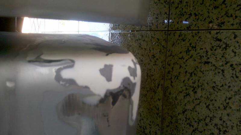

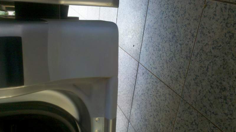

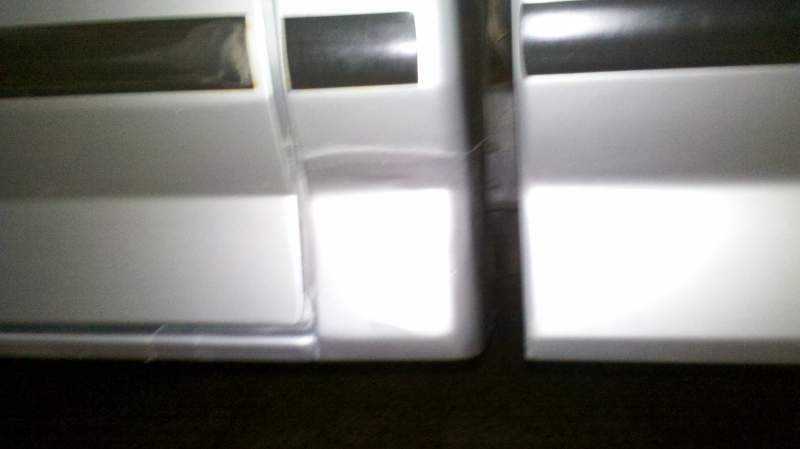

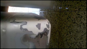

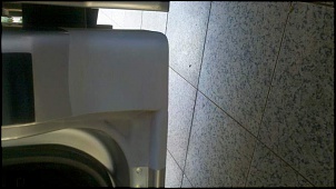

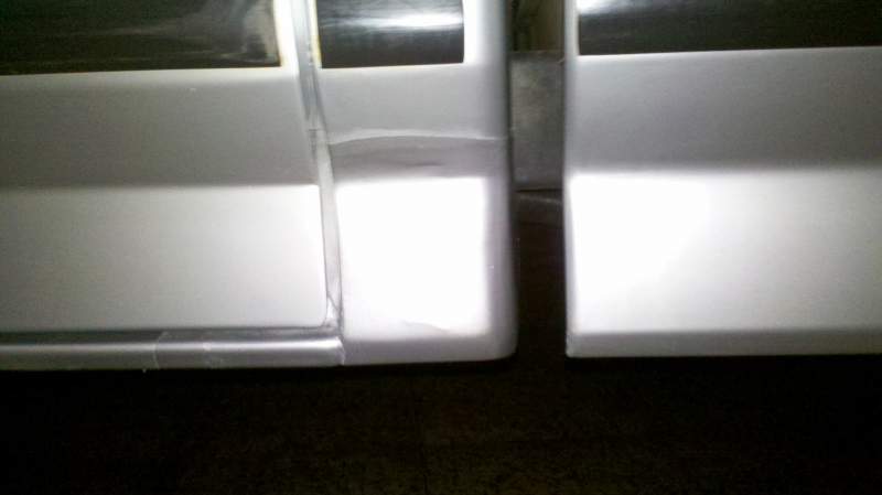

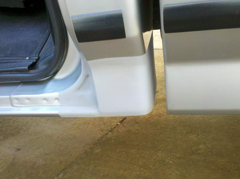

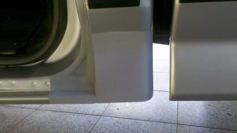

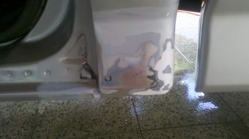

    Ela também tinha um podre, ferrugem e tals na quina da carroceria, na parte inferior, ali tem uma chapa dupla que junta muita poeira e umidade, e não tem pra onde sair, quase todas Fmils apodrecem ali, eu pretendo da um tapa de profissional no futuro, mais pra ela não continuar estragando, lixei tudo o podre, tirei toda a sujeira, passei convertedor de ferrugem e pintei, não fico 100%, mais pelo menos o podre foi embora, até eu mandar chapear e fazer td 100%!!!
    F1000 4x4 XL 97/97 - A Mclaren-2013-02-14_12-11-34_961.jpgF1000 4x4 XL 97/97 - A Mclaren-2013-02-14_12-11-39_828.jpgF1000 4x4 XL 97/97 - A Mclaren-2013-02-14_12-11-43_578.jpgF1000 4x4 XL 97/97 - A Mclaren-2013-02-14_12-11-54_949.jpgF1000 4x4 XL 97/97 - A Mclaren-2013-02-16_16-20-44_602.jpgF1000 4x4 XL 97/97 - A Mclaren-2013-02-16_16-20-49_874.jpgF1000 4x4 XL 97/97 - A Mclaren-2013-02-16_16-47-44_552.jpgF1000 4x4 XL 97/97 - A Mclaren-2013-02-16_19-48-17_886.jpgF1000 4x4 XL 97/97 - A Mclaren-2013-02-16_19-48-22_471.jpg

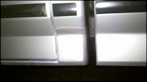

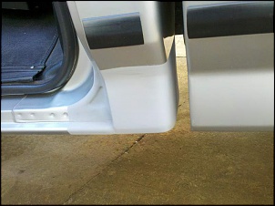

    Também comprei uns aparabarros que por sinal acho que vão querer copiar, iuahiuahiua
    F1000 4x4 XL 97/97 - A Mclaren-2.jpg

    Esse serviço fiz na minha tambem... Tirei o carpete p v como tava por baixo, tudo beleza, mas na canaleta começa uns pontos... mas limpa bem e passa co convertedor e pinta que fica bom, o problema é nos cantos... tinha um pontinho de Ferrugem, dai começa a mexer, tive que troca os cantos de tao podre que tava, o interessante que a parte de baixo é mais grossa e nao estraga tao facil quanto a lateral...
    F-1000 4x4 TDi
    Falta de atenção do dono anterior, fiz isso ai, passei convertedor em td pontinho que tinha, ficou fera, mais assim que der mando pra uma funilaria pra fazer um serviço de primeira, eu fiz isso ai só pra aguentar mais uns meses hehe, e vou cuidando!!! Não pode é deixar cair!!!
