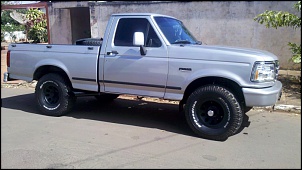

    F1000 4x4 XL 97/97 - A Mclaren-f1000-300-.jpg
    Fotinho de hoje! Abraços

    Os pneus são uns BF Goodrich 35x12,5r12 parece... Meio de longe... mas acho que é essa medida.
    F-1000 4x4 TDi
    Usuário Avatar de Ramon Pires
    24/08/2010
    Cruz Alta/RS
    787
    Corrigindo, R15
    F-1000 4x4 TDi
