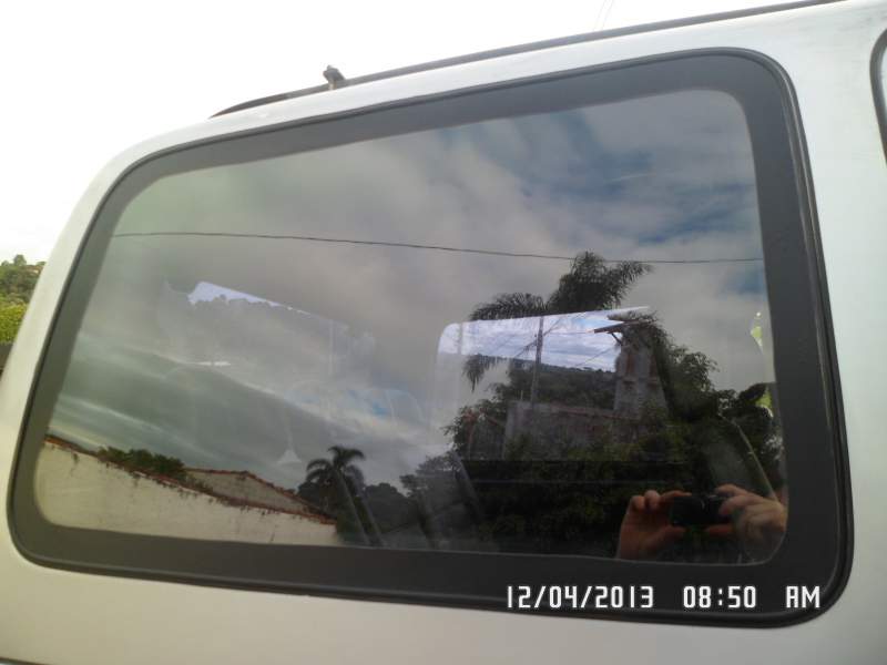

Na trilha da Aranha eu quebrei novamente o vidro lateral. Nem vi onde foi. Estava de noite. O jipe escorregou lateralmente e eu só ouvi o barulho.
Já é o quarto vidro. Eu quebrei um em cada trilha: Torres, Verde 2, Buraco do Camel e Aranha
Agora chega. O próximo vai ser de policarbonato.
Já estou com a placa em mãos. Eu comprei na VICK.
Eu comprei uma placa de 2m x 1m x 4mm de policarbonato compacto cristal. Custou R$ 220,00.
O vidro original do Troller é de 3mm de espessura. Eu resolvi comprar a placa de 4mm para ficar mais rígida.
Conforme for avançando as etapas da montagem eu vou postando as fotos.
Não sei se vai ficar bonito, porque o vidro do Troller é curvo e a placa é reta.
Os vidros retos viram espelhos com mais facilmente que o vidro curvo, mas atrás não vai ser problema.
Saudações.

Valeu a dica Beltrame.
Eu já analisei está possibilidade.
Hoje eu cortei o policarbonato e encaixe no vão.
Realmente não ficou ótimo, mas acho que vai ficar aceitável para um jipe de trilha.
Amanhã vou fazer a borda preta. Penso em colar um adesivo preto fosco do lado de fora.

Amanhã eu vou colar o plástico e posto as fotos.
Acho que vai ficar parecido com os Trollers mais antigos que tinham vidro reto, mas mesmo assim vai ficar um pouco curvo, porque o alojamento é curvo e o plastico vai se moldar.
Os vidros curvos são sem dúvida mais bonitos.
Saudações.
Ficou melhor que o esperado.
Não deixou a desejar. Esta parecendo o vidro original.
Tirei estas fotos agora a noite. Depois tiro outras fotos de dia.
A borda preta não foi bem aplicada. Ficou com algumas bolhas e o corte não ficou bem alinhado. Na próxima vez, farei eu mesmo o serviço, porém é possível trocar a borda facilmente, nem precisa tirar o policarbonato.
Eu comprei o adesivo errado, veja foto (o correto é o Sikaflex 256), mas colou bem. Acho que não terei problemas, porque o plástico é bem mais leve do que o vidro.
Eu comprei sem querer uma cola a base de silicone (Sikaflex Fix). A vantagem que é bem mais fácil de remover e limpar.
Já percebi que o policarbonato risca mais fácil que o vidro. Vamos ver na trilha.
Sobrou um pedaço grande da placa. Ainda dá para fazer a outra janela lateral e o vidro traseiro. Ficou muito barato.
Atenção: O acrílico não é indicado para esta aplicação.
Saudações.
Sem filme
Anexo 405509
Com filme
Anexo 405506
Comparação original x policarbonato
Anexo 405508Anexo 405507
Ficou muito Bom!
