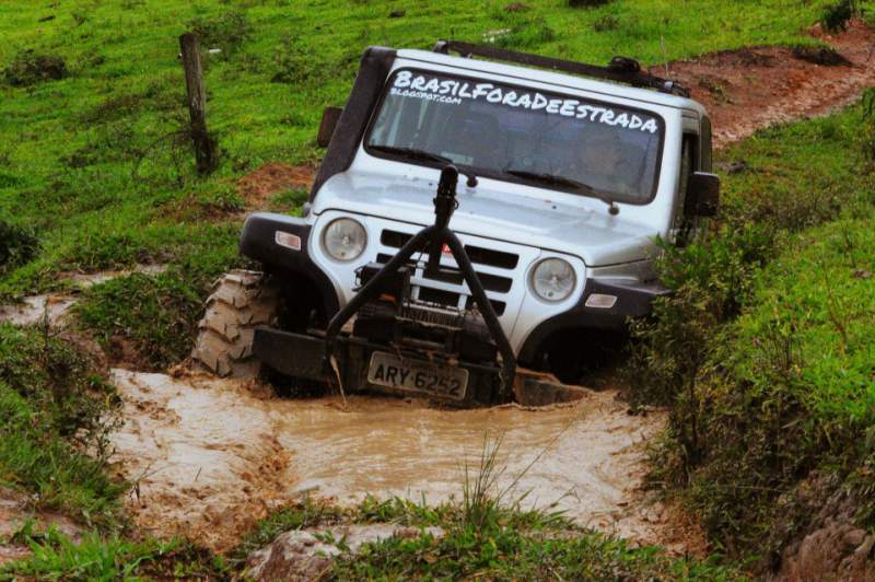

Tarja Preta na trilha dos 3 Rios:
Anexo 384630

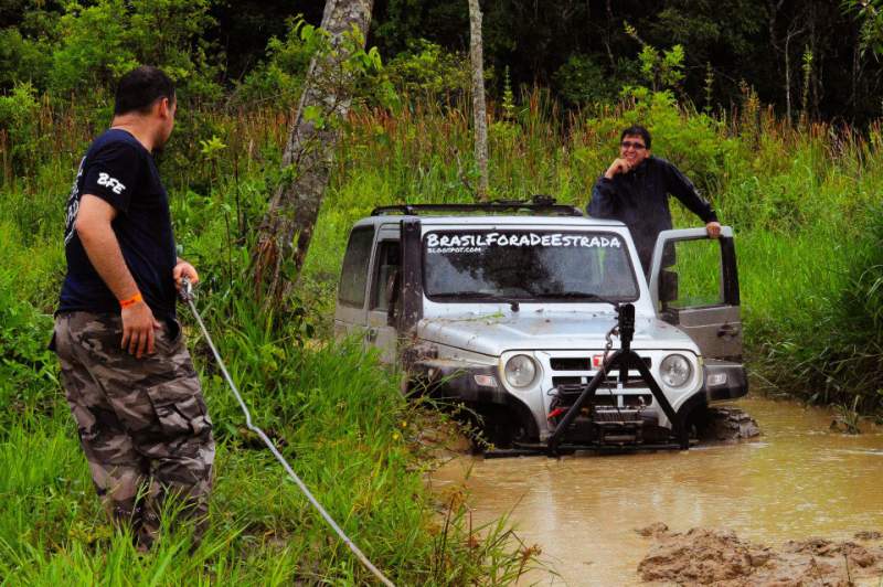

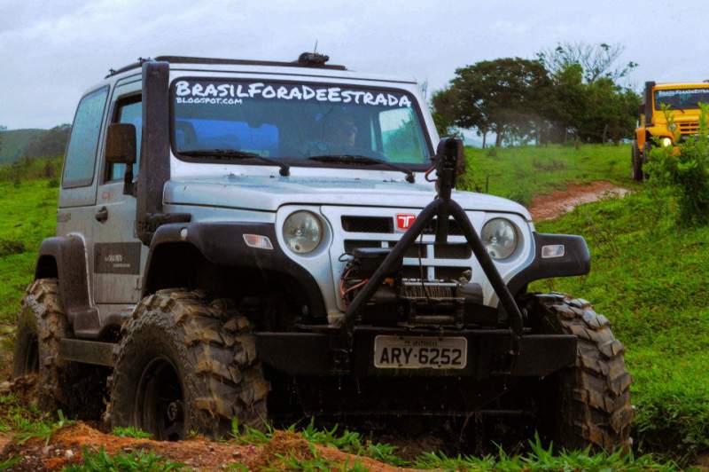

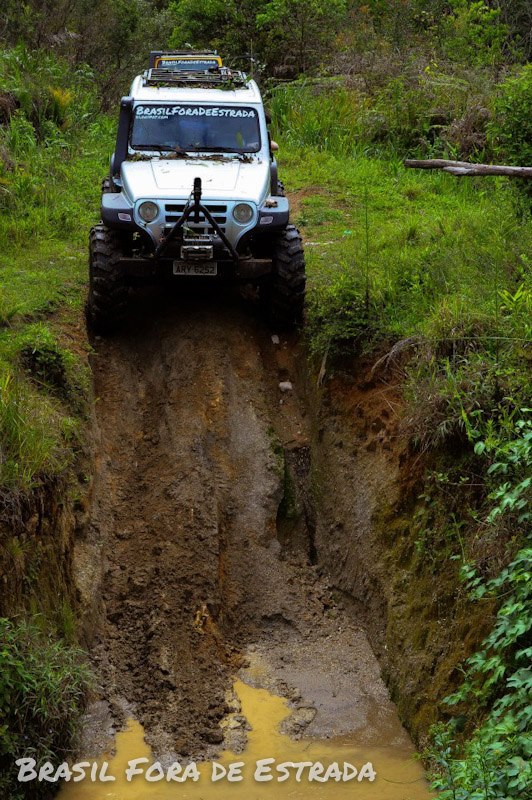

Trilha do fim de semana passado: Fazenda Santa Rosa em Atibaia
Anexo 386103Anexo 386101Anexo 386102
