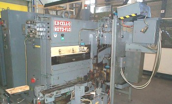

    ainda assim, estava refletindo com um amigo meu da UFSC de materias sobre o efeito da laminação superficial a frio da ponta de eixo após usinagem, para aumentar a compactação da camada superficial e ganhar ai mais alguns percentos de resistência; efeito similar se obtém quando as estrias da mesma são esmagadas e não cortadas ( chegam a ter 5% mais resistência)....infelismente ainda não saiu do estagio de estudo, mas ja gostei da infromação.....rsrsrsrs...só quero ver conseguir aplicar algo do genero no meu parque industrial do seculo passado.....
    A resistencia realmente aumenta e a operacao e bem rapida! Dependendo do rack (ferramenta), e possivel fazer rosca ao mesmo tempo.
    Segue exemplo do equipamento aplicado para tal:

    Citação Postado originalmente por Alessandro
    .....Segue exemplo do equipamento aplicado para tal....
    Alessandro, agora ele enfarta !
