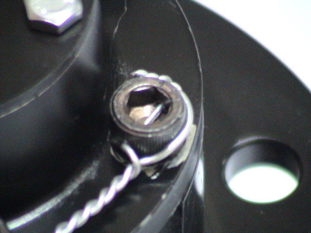

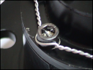

    Mais uma novidade....para tentar resolver o problema de parafusos que não querem ficar apertados.
    Perfuramos um lote de parafusos Allen 3/8" unc 1 1/2" na cabeça com uma broca de 2 mm, troca-se os parafusos por estes na ponta de eixo e passa-se um arame 1,24mm galvanizado por um deles até na metade. Ai, dobra o arame ao meio, torce ele com uma alicate por 3 cm e passa uma das pernas pelo furo do proximo parafuso. Repita até fixar o ultimo e pronto. Se algum parafuso ficar solto nestas condições, pode ter certeza que o cubo está cedendo e precisa ser substituido.
    Esta solução de novo não tem nada, muito pelo contrário,´acredito que é uma das masi antigas maneiras de travamento de parafusos sujeitos a vibrações, variação de temperaturas e de resonsabilidade ( como em motores de avião a pistão por exemplo).
    Miniaturas de Anexos Miniaturas de Anexos -travamento_007_350.jpg   -travamento_005_132.jpg   -travamento_001_222.jpg
    Isso eu fiz a um tempo atrás e postei aqui no forum conforme link abaixo, com certeza é uma solução mas o pessoal achou que fosse uma gambi, de uma lida.
    http://www.4x4brasil.com.br/forum/vi...697&highlight=
    que bambi, que nada.....isso funciona mesmo, e diga se de passagem, ja foi usado em motores de nome mundial como BMW, RollsRoyse entre os mais famosos

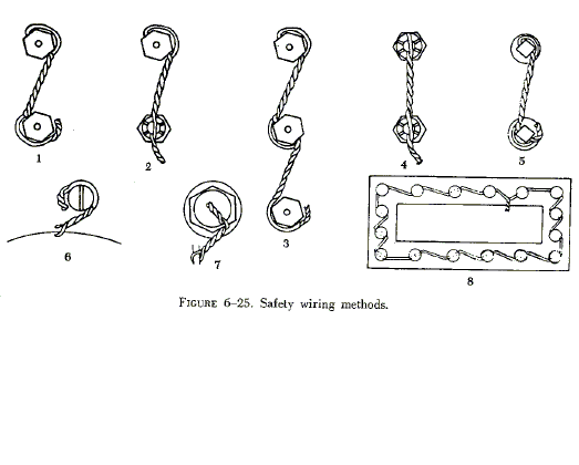

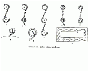

    Concordo Franco
    e ainda hoje é usada no travamento de parafusos e porcas de motores e componentes aeronáuticos.
    Nós chamamos de FRENAMENTO.
    Observem porém que existe uma forma mais conveniente de posicionamento do arame de freno para que exerça uma força contra a rotação do parafuso ou porca.
    Vejam que a figura abaixo recomenda.
    Eu já usei essa como a 1º técnica no s cubos do meu CJ mas mesmo assim os parafusos soltaram

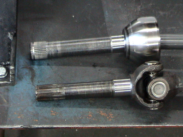

    Só pra esclarecer, vc já tem uma previsão de qual será o tamanho máximo de pneu que o eixo com homo da toy aguentará, considerando um eixo bloqueado 100% ? 35", 37" ?
    E se já houver algum resultado prático, até qual tamanho aguentou ?
    Parabéns pela evolução e pela disposição em melhorar nossos brinquedinhos
    []'s ansiosos
    Fernando Risso
    BoB - CJ-5 / F75 on rocks - GO ROCKWELL OR GO HOME
    Boa pergunta.......
    Um 6.00-16 aguenta com certeza, a medida que o tamanho aumenta, esta certreza vai proporcionalmente diminuindo......digamos que com um pneu 40" com toda certeza ela vai quebrar e se voce jogar estes dados em um grafico, pode definir o o "break-evan" e determinar o diâmetro máximo em uma das 1.000.000 de condições de trafego......
    Bom, trocando em miudos, o que pode se dizer com certeza são os valore descritos acima neste tópico, referente a resisência mecânica, o que significa que o conjunto é bem mais forte com homocinètica que com cruzeta. Agora, garantir se a homocinètica vai aguentar um pneu 35", 37" ou maior depende mais do pé do motorista do que das homocinèticas. O que podemos dizer com toda certeza é que as homocinèticas vão bem mais longe que as cruzetas, quanto, ai entra a parte empirica da coisa....
