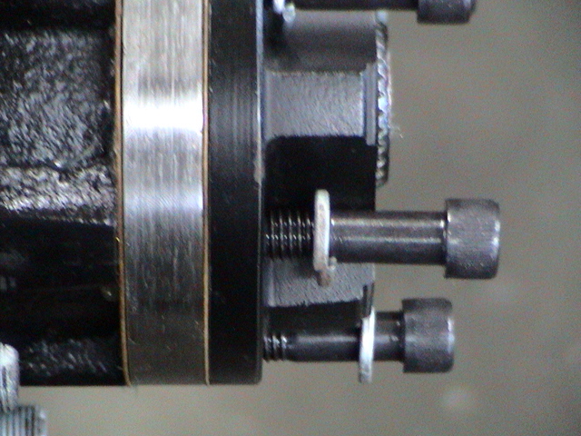

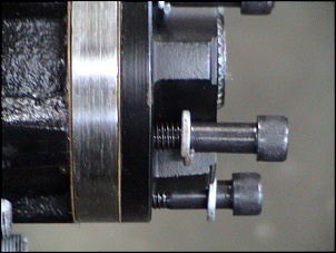

    Bom, pra ver se é verdade vai aqui a prova do crime.... e não tem prisioneiros ainda, não estão prontos ainda. Neste caso foi usado mesmo allen 3/8" por 2 1/2" e aprofundado a rosca no cubo. Mesmo assim não gostei 100 % desta solução. O cubo é doce demais, se aplicar o troque ideal do parafuso, a rosca começa fluir, mesmo com 1 1/2" dela rosqueada....bela fabricação brasileira - de pura bosta (Simetal); antes tivessem fundido em GGG50. Bom solução está proxima com a aplicação de prisoneiros com bucha conica, estilo Toyota Bandeirante, no cubo Dana.

    FRANCO,
    as rodas livres vão soltar, com parafusos ( pior) ou com prisioneiros ancorados (menos).
    com parafusos, você sabe que solta mesmo, então nem vamos comentar. É um Lixo de cubo mesmo.
    Mantendo essa montagem só no dianteiro, os prisioneiros vão soltar (no dia a dia não, mas para quem fizer 4x4 frequente , sim) porque com o prisioneiro mais comprido, ele começa a fletir, fletindo na aceleração num sentido, fletindo ao contrário no freio motor.
    Essa flexão poderá causar 3 efeitos:
    - espanamento da rosca do cubo LIXO.
    - esfregamento entre o cubo e o corpo ad RL. Isso será fácil de ver porque a junta que está lá começará a ser expelida conforme esfregar. Essa folga causa maior flexão e possível fratura dos prisioneiros num tranco em reduzida.
    - combinação dos 2 acima.
    Não to querendo por areia no seu caminão não. To te alertando. Isso não é imediato, ocorrerá paulatinamente e continuamente.

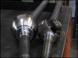

    o semi-eixo foi fabricado com qual aço e este eixo tem capacidade de lidar com qual torque ?

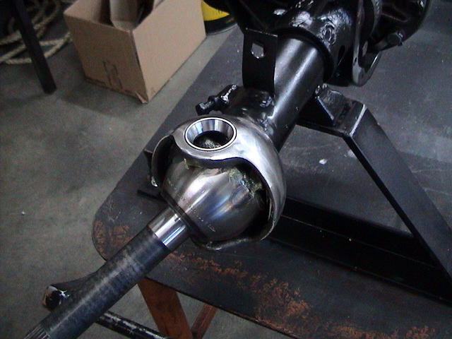

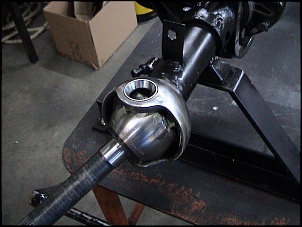

    Franco ...
    estou enganado ou esse eixo sera tão forte qto um de troller ???
    acredito nisso por se tratar da mesma homocinetica , pontas de eixo com mesmo diametro , e 30 estrias ou seja igual o eixo d44.3 do troller
