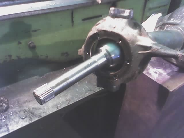

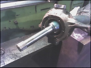

    dia 22 comprei uma homocinética e um semi-eixo de TOY Band lada maior, e comecei os teste, no caso desse eixo que usei o munhão ficou perfeito não precisará mexer em nada, o diametro da homo ficou com uma folga de 4 mm no diamentro, muito bom, o que terei que mexer e na ponta da homo que passa pela manga e liga no AVM esta ponta e de diamentro maior que o furo da manga, com isso eu já farei tambem as 10 estrias do AVM de CJ

    Marquinhos,
    O comprimento da ponta é igual a da Dana?? Você fala que o diâmetro é maior, mas se o comprimento estiver igual (ou quase), pode ser mais negócio usar ela do jeito que está e fazer novas mangas. Teria que ver o que acontece com os rolamentos da roda, os originais têm 1 5/8" de diâmetro interno, se não me falha a memória. Pode ser que acha um outro rolamento com diâmetro interno um pouco maior, mas que mantenha o externo.........
    Se assim der certo, você pode deixar a ponta do semi-eixo original e usar a RL da Toy.....
  • #35
    Citação Postado originalmente por billj
    Marquinhos,
    É um pouco mais comprido o do Toy serca de 5mm
    São duas situações a pensar como com certeza o que tende a dar mais manutenção e a HOMO o ideal e deixar ela o mais original possivel.
    medirei o rolamento para ver se acho algo, mas com certeza o orçameto de mudança de cruzeta pra homo ficará 4 rolamentos e 2 mangas mais carro sendo que essas mangas serão feitas a parte.

    Marquinhos,
    Pq ao invés de vc usar RL vc não usá aquelas tampinhas queixo duro? Ai vc não vai precisar mexer no estriado da ponta de eixo
