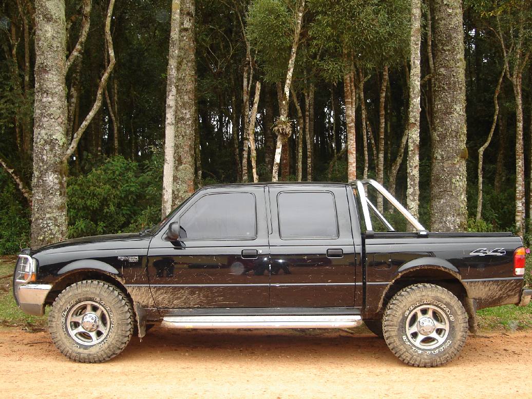

Eu tenho a minha com pneus 32 MTR,
quem quiser ver: http://www.4x4brasil.com.br/forum/at...4&d=1124557057
Agora, uma coisa que ninguem citou aqui e eu já vi umas 3 aqui em curitiba, ranger com MTR 35, alguem sabe o que precisar ser modificado para colocar um trem desses?

Primeiramente, meus parabéns !!!Citação:
Postado originalmente por danielmotta
A sua Ranger é uma das mais bonitas que eu já vi aqui. To querendo pegar uma da mesma cor e colocar o mesmo pneu.
Qual a marca do Pneu que vc está usando ?
Ta me parecendo Goodyear...
Qnt custou cada ?
Precisou fazer alguma alteração para caber ? Ta pegando am algum lugar ?
Como ficou o desempenho dela ? (arrancada, retomada, estabilidade, etc....)
Ela é 2.5 TD neh ????
Isso que é curiosidade, eheehe!
Obrigado pelo elogio (sei lá se é com g ou j), mais por mais que o carro seja bonito a gente enjoa com o tempo, eu tava com vontade de trocar... Quanto aos pneus são Goodyear MTR 32, ele pegava um pouco quando eu coloquei, ai coloquei uns ranchos 9000 na frente e ficou blz, tem que subir a frente uns 2cm mais ou menos para ficar tranquilo, isso vc consegue facilmente apertando o treco da suspensão lah, na epoca paguei em torno de 700 pila, isso em meados de outubro do ano passado!
