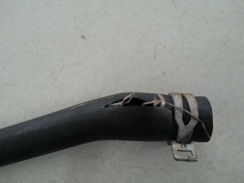

    Pessoal para quem interessar segue um print da página sobre a Ranger no facebook, não sei quem administra a página.
    A pessoa postou sobre o " Recall " das mangueiras e barulho do ar condicionado.
    Segue aí:
    Anexo 471062Anexo 471063Anexo 471064Anexo 471065Anexo 471066
