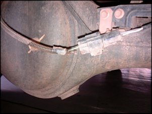

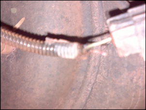

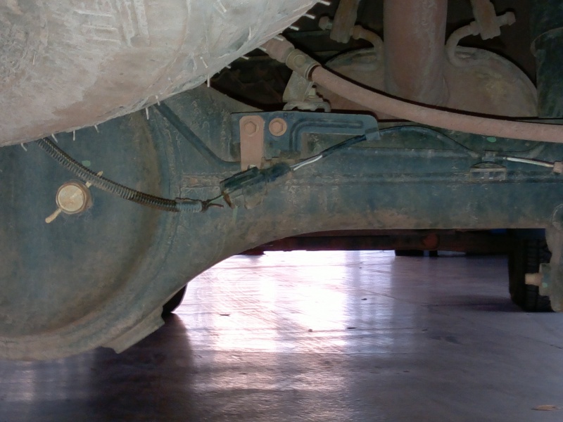

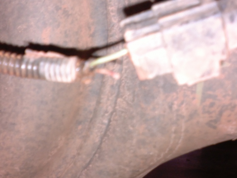

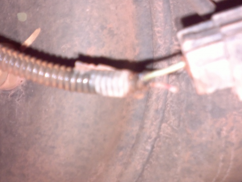

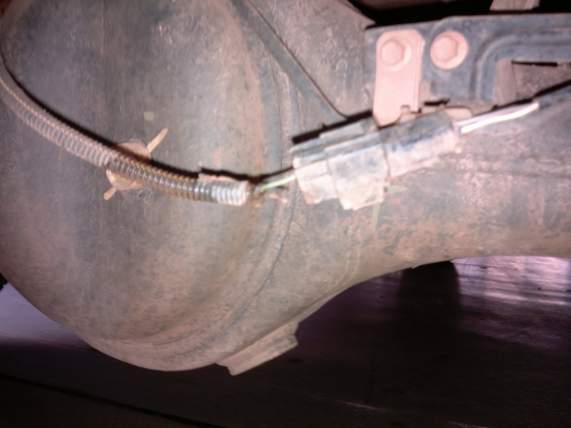

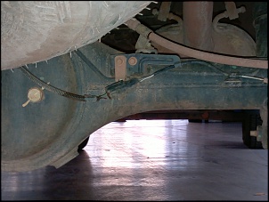

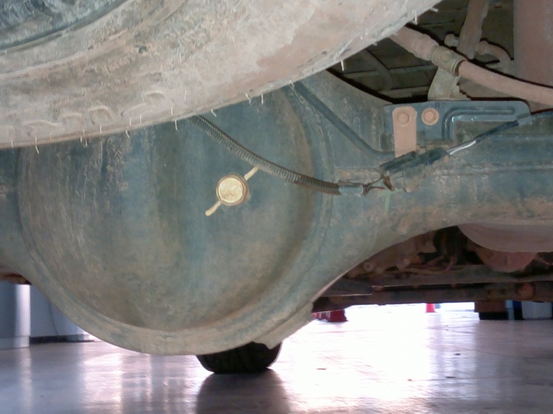

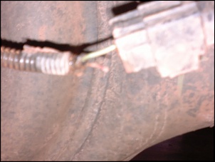

    Olá pessoal faz um tempo que ando sem tempo pra entrar no fórum e de ontem pra hoje só consegui me atualizar nas últimas 100 páginas... incrível quanta coisa aconteceu! Fiquei feliz em saber que não aconteceu um acidente com o Regis, de resto o que a gente tem que lidar com css e garantia (que está sempre querendo jogar a responsabilidade em tudo, menos nas falhas e erros do carro, etc), a vida é o bem mais precioso que nós temos.
    Recentemente acenderam duas luzes de advertência na minha NR (Limited 3.2 Diesel 4x4 Aut) , a luz do ABS e do controle de estabilidade. Paralelamente o controle de assistência em declives e o bloqueio do diferencial traseiro pararam de funcionar.
    O diagnóstico feito na css foi que alguma coisa cortou o chicote principal na altura do pneu traseiro do lado do passageiro. Vou tentar postar as fotos que eu tirei e apreciaria muito ouvir a opinião de vocês. Segundo a css pra resolver o problema só trocando o chicote principal. O custo do chicote é R$ 3.254,58 e mais R$ 600,00 pelo serviço mecânico, além dos R$ 120,00 que eu já paguei pelo diagnóstico. Obrigada a todos que puderem compartilhar seus conhecimentos e experiências comigo. Abçs
    Miniaturas de Anexos Miniaturas de Anexos -2014-07-14-1460.jpg   -2014-07-14-1459.jpg   -2014-07-14-1458.jpg   -2014-07-14-1457.jpg   -2014-07-14-1456.jpg

    Citação Postado originalmente por Miraka Ver Post
    Bom dia amigo.
    É por essas e outras que não compro essa ranger.
    Acho absurdo deixar peças assim expostas para enrascar em algum galho.
    Parece que fazem de propósito.
    Mas para ajudar. Já vi algo assim acontecer.
    Foi resolvido abrindo o chicote e soldando. Um bom eletricista pode fazer isso.
    Parece que resolve, caso você não queira gastar uma fortuna em uma peça nova.
    Vai sair menos do que você gastou no diagnóstico.
    Espero ter ajudado.
    Se não for possível encontrar apenas o conector à venda, com paciência é possível desmonta-lo e refazer o cabo, mantendo toda a originalidade.
    Ou então utilizar outro conector disponível no mercado, tomando apenas o cuidado de ser de boa qualidade e vedado.
    Um auto-elétrico caprichoso resolve isso com custo menor do que a ccs cobrou pelo diagnostico.
    Lamento muito que isso tenha acontecido com vc amigo!!!!
    Porem isso me serve de aviso, pois uso a minha como se fosse meu cavalo, ando em tudo quanto é pasto e como antes tinha um trator( l200 HPE) nunca tive nenhum problema.
    Vou levar hoje num mecanico, levantar e prender bem todos os cabos que tem embaixo dela!!!
