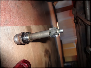

    Pessoal, mais uma contribuição, qual a relação de engrenagem de coroa e pinhao do cabo do velocimetro para por na F1000, relação 14x43, 3,07 e pneus 35"?

    Creio que a relação de pinhão do cabo do velocímetro mais longa é coroa amarela e pinhão vermelho escuro. Tem que ser a mais longa disponível. É a mesma da F2000.
    Pensei em usar a da F1000 com diferencial 2.72, mas nao tenho certeza tembem se funciona...

    Ramom, na minha o sistema é conforme as imagens abaixo.
    Sei do sistema de coroa e pinhão coloridas....na CL2615 sua é assim? Perceba que tem uma segunda peça para corrigir a velocidade. Dei uma pesquisada tempos atrás, pois a minha marca 10km/h a menos, e vi que tem diversas relações dessa peça. Talvez seja uma alternativa mais simples para você.

    Citação Postado originalmente por bbmoro Ver Post
    Pois é, até tenho esse redutor, mas achei um tanto pesado, acho q tem muita graxa dentro dele, por isso pesou... ai nem coloquei no lugar, vo tentar por a relação que me falaram antes, se nao des certo vou ter q por essa redução...

    Citação Postado originalmente por Ramon Pires Ver Post
    (ATRASADO MAS ACHO QUE AINDA VALE....kkk)
    Ramon ... a (3.07 original) minha usa coroa e pinhão do velocímetro verde e amarelo (pinhão amarelo) e tem 18 dentes.
    O problema é que deve-se trocar o par, portanto terás que abrir a ponta do câmbio .... é uma bela M.O.
    Sobre a melhor relação dá para calcular... pegando a diferença entre o pneus... e aplicar na cora e pinhão, em forma de porcentagem...
    acho que funciona.
