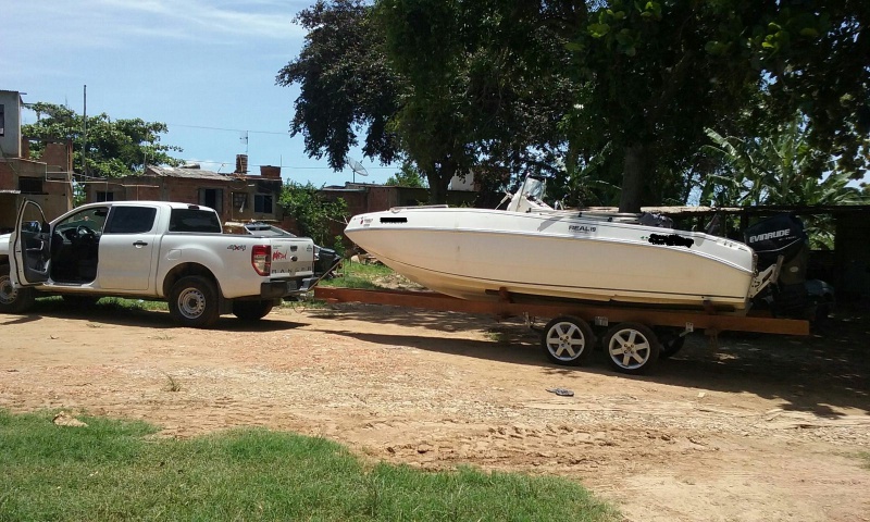

Pessoal,alguem tem ideia do desempenho da 2.2 puxando reboque,como será que ela se sai puxando um barquinho de 700 kg?
http://www.carrosnaweb.com.br/fichad...sp?codigo=2386
Reboque sem freio = 750 kg
subi uma lancha de 1 ton num morro bastante ingrime, só em 1a marcha pra não forçar o reboque, mas por conta da viatura, respondeu muito bem.
Anexo 522444
o reboque deve estar equilibrado com o peso em cima do eixo;
