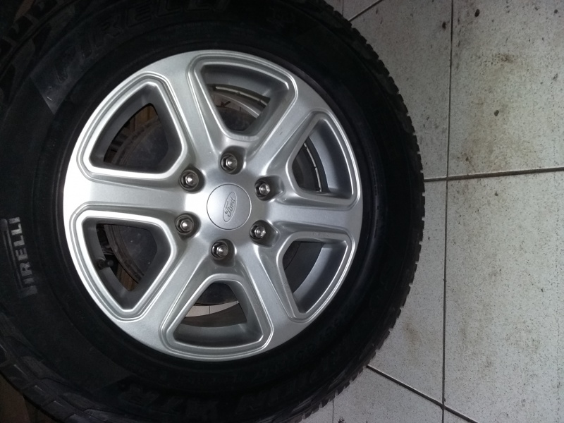

    Alguns itens que troquei para minha ranger ficar mais bonita, entradas de ar cromadas e rodas de liga e pneus original da ranger limited, retrovisor cromado,
    se alguem quiser o link do vendedor dos emblemas cromados ou a moldura eu passo aqui
