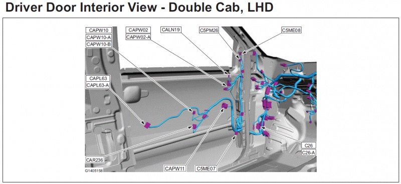

    Boa noite, pessoal.
    Originalmente a Ranger XLS não tem o repetidor de seta na lateral nem no retrovisor. Sinto uma falta danada do equipamento. Aí encontrei estes retrovisores no MercadoLivre: Par Retrovisor Ranger 2013 2014 Preto Com Pisca Elétrico - R$ 795,99 no MercadoLivr
    Alguém conhece bem a parte elétrica da Ranger? Será que dá muito trabalho de instalar? Ou será que o chicote já tá lá esperando?
    Rafael
  • #2892
    Usuário Avatar de Miranda_MG
    13/01/2014
    2,060
    Agradecimentos: 62
    Citação Postado originalmente por felippetti Ver Post
    Boa noite, pessoal.
    Rafael
    Rafael,
    Bom dia. De acordo com o esquema abaixo, todas as Rangers têm o chicote preparado para as funções de alerta repetidor (que é o que te interessa) e até para controle elétrico do espelho e rebatimento elétrico do retrovisor.
    É na identificação C5PM26.
    Abraço,
    Miranda
    Miniaturas de Anexos Miniaturas de Anexos Nova Ranger 2.2 DIESEL.-chicotes-da-porta-do-motorista.jpg
