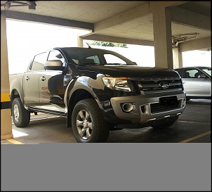

    Nova Ranger 2.2 DIESEL.-foto-ranger.jpg Essa é a minha pickup ranger XL 2.2 CD 4x4 13/14...personalizada pela Css como wild ranger americana..

    Ficou linda, corrigindo "WildTrack Australiana", a Ford não vende a Ranger nos EUA porque lá eles tem a F-150 no lugar.
    PS: Achei que ficou ainda mais bonita qua a versão Sport Flex que tbm tem o parachoque pintado assim, mas em outro tom de cinza.
