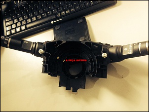

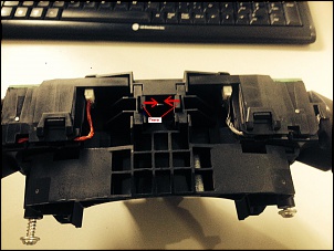

    Tirei algumas fotos mostrando a Chave de seta e como desencaixa-la. Esta peça inteira foi o que comprei mas só utilizei a chave de seta onde fica o Interruptor do Farol de milha, acredito que se estivesse comprado apenas a chave de seta teria saido bem mais barato, agora já foi e sobrou um conjunto completo da XL. abaixo segue algumas fotos, espero que de pra entender.
    Miniaturas de Anexos Miniaturas de Anexos Nova Ranger 2.2 DIESEL.-foto.jpg   Nova Ranger 2.2 DIESEL.-foto-1.jpg   Nova Ranger 2.2 DIESEL.-foto-2.jpg   Nova Ranger 2.2 DIESEL.-foto-3.jpg   Nova Ranger 2.2 DIESEL.-foto-5a.jpg   Nova Ranger 2.2 DIESEL.-foto-4.jpg
    NOVA RANGER CD XL 4X4 2.2 13/14 150CV

    60
    ah ta... vc comprou com os dois lados né..o da seta.. e o do limpador tambem.... vou ver se consigo comprar só o lado da seta...e depois quero ver se consigo comprar aquela tomada que regula os faróis jogando eles para cima ou para baixo...toda vez que coloco peso na camionete o pessoal que vem de frente reclama dos meus faróis ..mesmo eu estando de luz baixa....isto deveria vir de série para qualquer cabine simples.. ja que era de se entender que cabine simples é de uso para carregar peso e este regulador do farol é de extrema importância..vejo isto em tantos carros de passeio.. de fato não da pra entender.. mas de qualquer forma valeuz pela explicação... de fato foi muito válido...

    18/08/2004
    Jacareí/SP
    107
