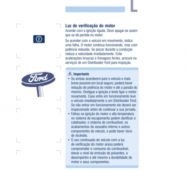

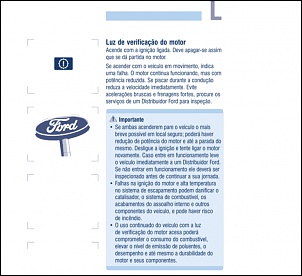

    Celso Silva e Alberto Filho, bom dia.
    Sou proprietário de uma Ranger 3.2, e a minha começou a apresentar esses sintomas.
    Dá umas falhadas em baixa rotação e acende o alarme de problema no motor (e a potência fica reduzida).
    Obrigado pela dica sobre o filtro DPF.
    Vou na CSS solicitar a limpeza. Deve ser isso. (tomara que seja só isso).
    A minha está com 29.000Km e é a primeira vez que isso acontece.

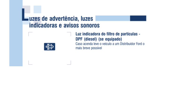

    Pessoal, claro que mandar outra pessoa fazer é mais cômodo, mas fazer a limpeza no DPF é muito simples. Salvo engano tem no manual. Se precisarem posto aqui a página do manual técnico no motor que não tenho disponível no momento.
    E só pra constar, a luz do DPF é outra, não é essa.

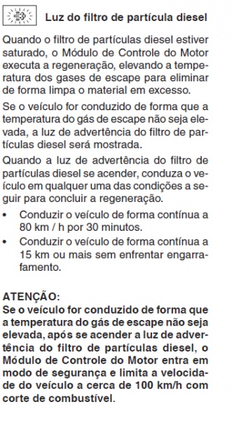

    Veja bem que esse procedimento pode ser feito por qualqer pessoa. A diferença em utilizar um scanner, como mostrado no video, é que o scanner acelera o carro sozinho, tornando o procedimento mais simples.
    O procedimento é mais ou menos assim (infelizmente não pude encontrar a fonte no manual de serviço da Ranger):
    1) Ligar o carro e esperar atingir a temperatura de funcionamento
    2) Depois de aquecido o carro, elevar a rotação até 2500 rpm e manter nessas condições por aproximadamente 25 minutos (etapa onde ocorre a regeneração) - mantenha distância do carro e do escapamento - a temperatura fica altíssima. Mantenha também o capuz do carro fechado, para possibilitar o maior aquecimento do veículo.
    3) Depois de concluída essa fase, deixa o carro em ponto morto por 5 minutos (com o motor em funcionamento) e depois desligue. Ao religar, a luz do DPF deverá apagar.
    O procedimento é bem parecido em todos os veículos com filtro DPF, o que pode mudar é a quantidade de acelerador que você deve usar pra atingir as condições pra regeneração acontecer.
    Esse procedimento acima é chamado de regeneração estática e é recomendado em alta saturação ou quando o veículo não tem condições de ser conduzido em uma estrada - basta conduzi-lo em temperatura constante por uns 40 minutos a 80km/h (em marcha alta - aceleração alta) que a regeneração acontece.
    Seguem os prints do manual da Frontier:

    Monster! essa lâmpada que você mostrou não é a lâmpada especifica do DPF, ela é da ECU e qualquer falha relacionado ao motor ela irá acender, as NR 3.2 possui uma lâmpada especifica do DPF para informar quando o mesmo precisa de limpeza, mas como os sensores de temperatura, medidores de diferença de pressão do DPF e o injetor de diesel no DPF são controlados pela ECU também, consequentemente se houver uma falha nessa linha essa lâmpada irá acender também. No caso da NR 2.2 XL as mesmas não possui a lâmpada especifica do DPF e todas as falhas são indicadas por esta lâmpada de uma engrenagem com exclamação no centro.
