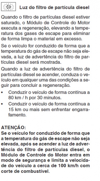

Quanto à limpeza é isso mesmo o nome correto é “regeneração automática” do filtro de partícula (DPF) é limpo a cada 300km, mas depende da qualidade do diesel e/ou estilo de pilotagem do condutor podendo ser limpo com menos tempo, existe um sensor que mede a diferença de pressão no DPF, a pressão sobe com o acumulo de particulas, caso a pressão chegue a um valor máximo determinado pela central ela ira tentar realizar a regeneração do DPF antes dos 300km, irá injetar diesel direto na descarga antes do DPF, o que às vezes acaba ficando saturado e acendendo uma luz amarela de advertência (uma engrenagem com um sinal de exclamação dentro) e para não danificar a turbina e a ocorrência de aquecimento do motor a central reduz a potencia do motor sendo obrigado a realizar uma regeneração estática que só pode ser realizada nas css, a mesma é submetida a uma rotação de 2500rpm constante por mais de 30 minutos parece que é alterado a injeção dos bicos e a mistura, também é injetado o diesel direto na descarga antes do DPF, o diesel precisa de uma temperatura mínima de 600ºC para entrar em combustão, a saída do escapamento do motor chega a incandescer e ai é queimada toda a fuligem ocorrendo a limpeza do DPF.
Quanto ao problema de pequenos percursos, esse problema existiu no inicio com os carros a diesel na Europa não só caminhonetes mas carros de passeio também, pois lá começaram a usar o DPF desde 2010 e o procedimento de regeneração dependia de uma temperatura mínima de 600°C na descarga, inicialmente tentaram resolver o problema adicionando aditivos ao combustível para baixar a temperatura mínima de combustão do diesel, mas somente foi solucionado, adicionando uma vela de aquecimento junto ao bico ejetor de diesel na descarga, levando o diesel a combustão para queimar a fuligem no DPF, mesmo com o escapamento sem a temperatura adequada.
A NR Diesel possui uma vela de aquecimento junto com um bico de injeção de diesel na descarga próximo ao DPF o chicote que alimenta da vela e o acionador do bico possui uma capa protetora vermelha é fácil de identificar, pasmem! a maioria dos mecânicos desconhecem isso eles informam que é apenas um sensor de gases. Eu tive 04(quatro) vezes o problema da luz de advertência e todas às vezes eles faziam a regeneração estática e condenava o diesel que estava usando troquei de posto 03(três) vezes e não adiantou, sempre utilizei o S10. Somente depois que eu mesmo inspecionei todas as conexões do sistema DPF o problema nunca mais voltou já rodei mais de 2500km e ate o momento sem problemas.
