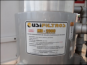

    Rix_BSB, segue as fotos do filtro do posto que te falei:

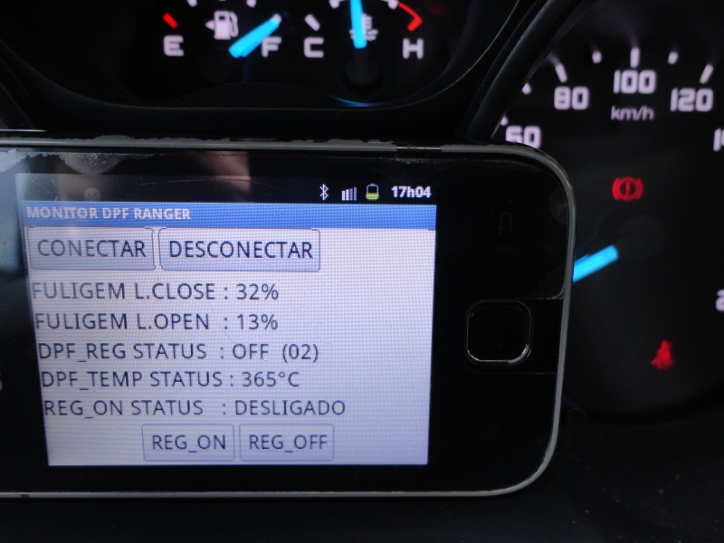

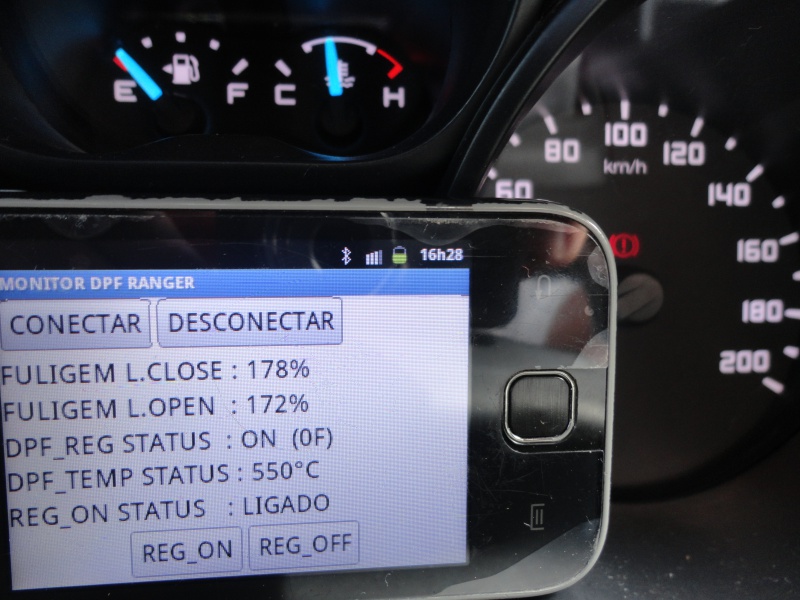

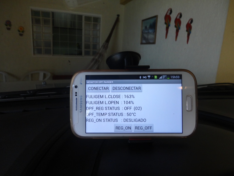

    pessoal a versão do monitor DPF ficou pronta e realizei o primeiro teste hoje, deixe a o meu DPF saturar de proposito ate acender a luz amela de advertência segue as fotos antes e depois da regeneração pelo programa:
    Nova Ranger 2.2 DIESEL.-dsc01610.jpgNova Ranger 2.2 DIESEL.-dsc01609.jpgNova Ranger 2.2 DIESEL.-dsc01613.jpgNova Ranger 2.2 DIESEL.-dsc01614.jpgNova Ranger 2.2 DIESEL.-dsc01615.jpgNova Ranger 2.2 DIESEL.-dsc01620.jpg
    NOVA RANGER CD XL 4X4 2.2 13/14 150CV

    Citação Postado originalmente por celso silva Ver Post
