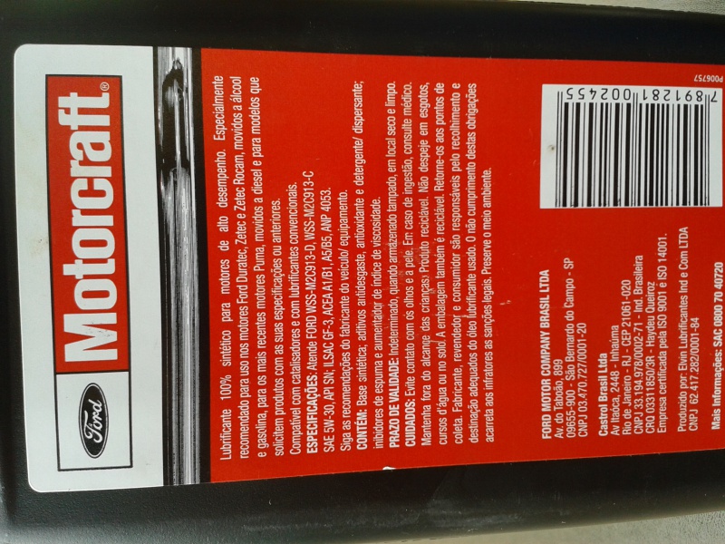

    miguelcps,
    fiz a 3ª revisão da minha ranger FLEX, e o óleo foi esse:

    Perdi a foto do outro lado da embalagem....
    É o mesmo óleo que eles usam para todas as nova ranger (2.2, 2.5, 3.2)

    Agora fiquei mais tranquilo pois pelo código de barras consegui confirmar que pelo menos na N Fiscal é o mesmo óleo que usaram na minha tbem,
    valeu pela ajuda,

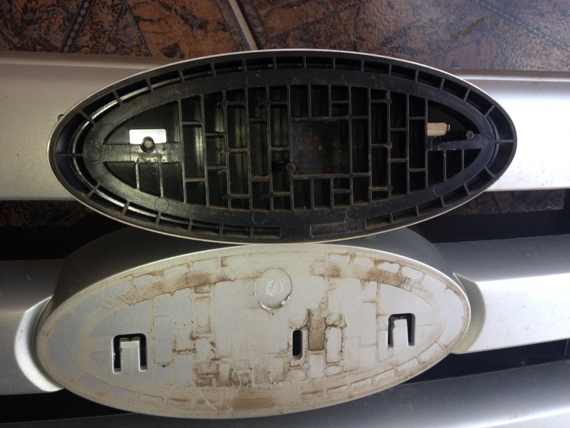

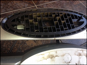

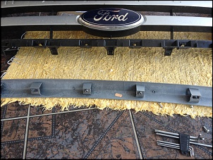

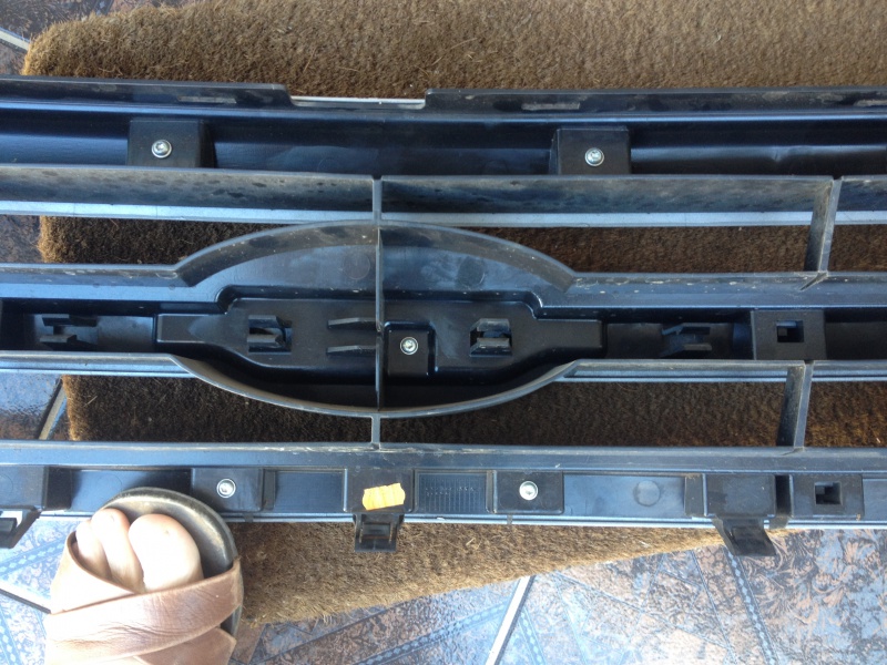

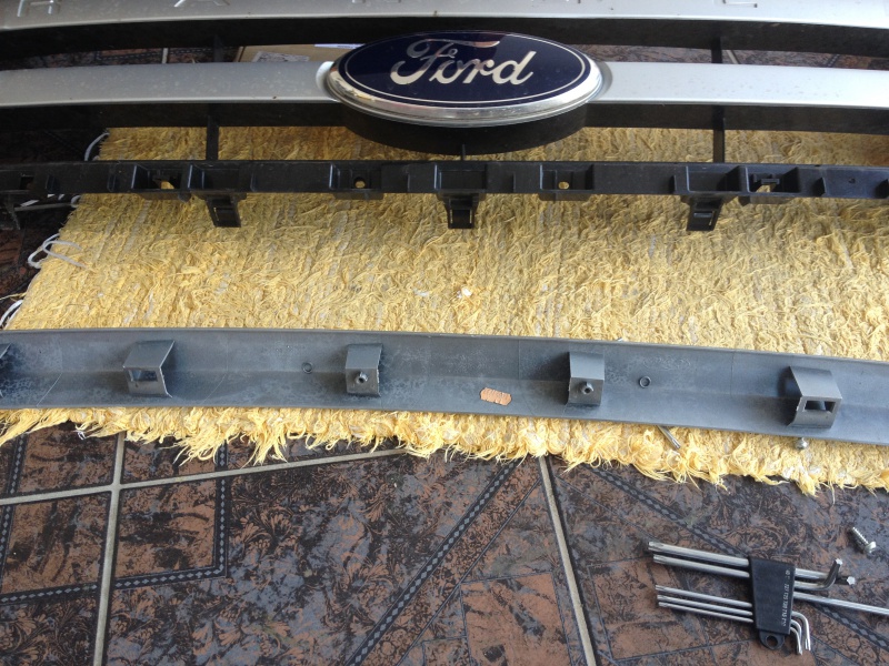

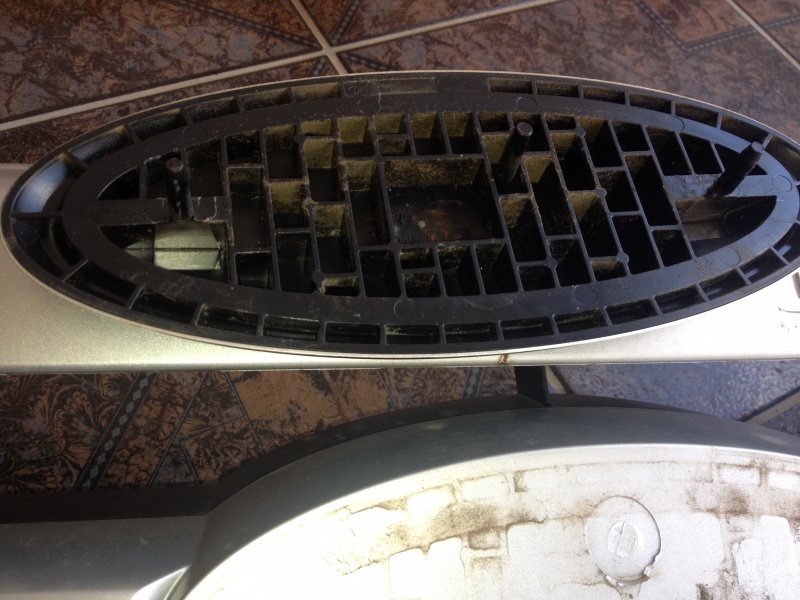

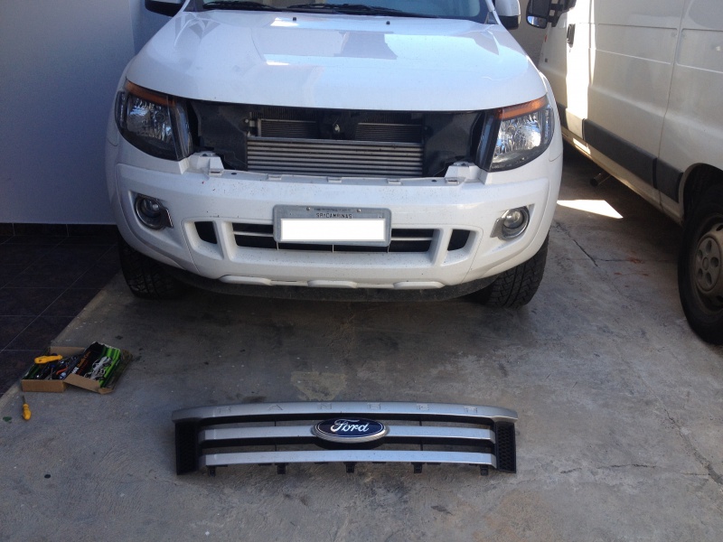

    Comprei uma Grade Cromada pra colocar na Branquela, entao resolvi ver como que retiro a Original, deum um pouco de trabalho pra desencaixar as duas travas laterais da parte de baixo, tbem deu pra ver que da grade prata para a Cromada muda-se apenas os Filetes na hora da Montagem, pois estes filetes sao parafusados na grade usando parafusos Torkx 20, e o Emblema Ford tbem é encaixado, entao se a que comprei for igual a original irei desmontar a Paralela e apenas colocar os filetes Cromados na Original, tirei algumas fotos pra voces verem,
    assim que chegar a grade nova posto fotos pra voces,
    abraço.

    Ôoooa Miguel! mais um "up grade", observando o seu desmonte e pegando carona na ideia da grade cromada, acho que vou comprar aqueles spray cromado para plástico e tentar fazer um teste e pintar os filetes.
