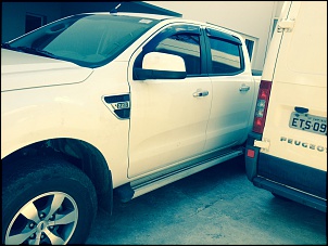

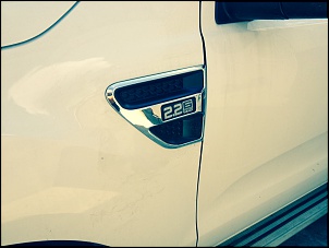

    Problemas com a mangueira, fui mais uma vitima.
    ranger 2.2 aos 52.000 km, saindo da BR 101 com a família de férias parei o carro no sinal e começou a desgraça fumaça saindo do capo. apagou o carro e não pegou mais, tive que empurrar pois o pessoal já estava buzinando, ao abrir o capo verifiquei que o reservatório de água estava vazio, esperei esfriar e completei, logo apos dar a partida meu sogro viu que tinha vazamento em baixo. tive que chamar o guincho, na ford foi constatado o rompimento da mangueira que resfria o óleo e consequentemente empenamento de cabeçote, junta e camisas, ou seja era um motor... dia 20 foi liberado o pedido de um novo motor pela garantia, hoje falei com o distribuidor e disse que não tem nada em estoque e que não tem previsão p entrega. agora vamos ver quanto tempo levará..
    alerta aos amigos ...

    Renato,
    O problema crônico das mangueiras existiu nas 3.2 automáticas apenas. No seu caso (e acho que é o primeiro das 2.2; pelo menos que eu me lembre), foi um azar danado. E entenda azar como montagem inadequada na fábrica, mangueira fora de especificação ou semi-danificada e por aí vai...
    Enfim, mantenha-nos atualizados. E espero que isso se resolva rápido.
