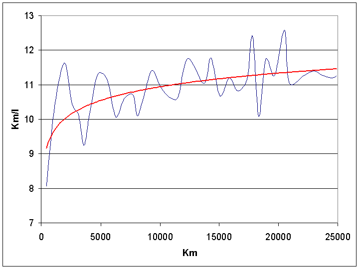

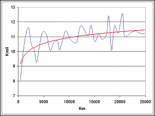

    Há algum tempo eu postei aqui um gráfico do histórico de consumo da minha XL 2.2 e, como o assunto voltou, resolvi atualizá-lo.
    Parece que o consumo está estabilizando em 11,5 km/l e, pelo menos no meu caso, o consumo foi melhorando conforme a Ranger foi ficando mais rodada. No meu caso a melhor média até agora foi 12,6 km/l.
    A linha azul é o consumo e a vermelha a tendência.
    A média geral até agora está em 11 km/l.

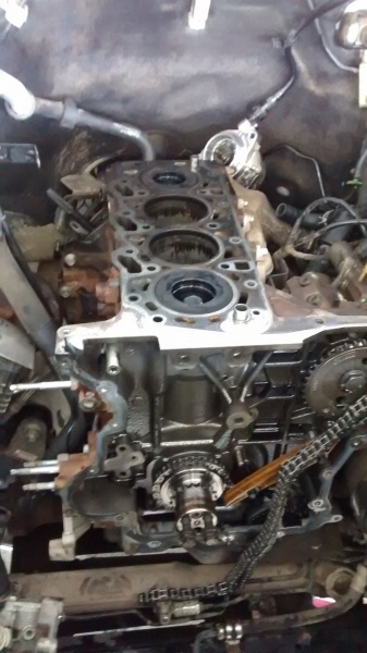

    ranger 2.2 aos 52.000 km, saindo da BR 101 com a família de férias parei o carro no sinal e começou a desgraça fumaça saindo do capo. apagou o carro e não pegou mais, tive que empurrar pois o pessoal já estava buzinando, ao abrir o capo verifiquei que o reservatório de água estava vazio, esperei esfriar e completei, logo apos dar a partida meu sogro viu que tinha vazamento em baixo. tive que chamar o guincho, na ford foi constatado o rompimento da mangueira que resfria o óleo e consequentemente empenamento de cabeçote, junta e camisas, ou seja era um motor... dia 20 foi liberado o pedido de um novo motor pela garantia, hoje falei com o distribuidor e disse que não tem nada em estoque e que não tem previsão p entrega. agora vamos ver quanto tempo levará..
    alerta aos amigos ...
