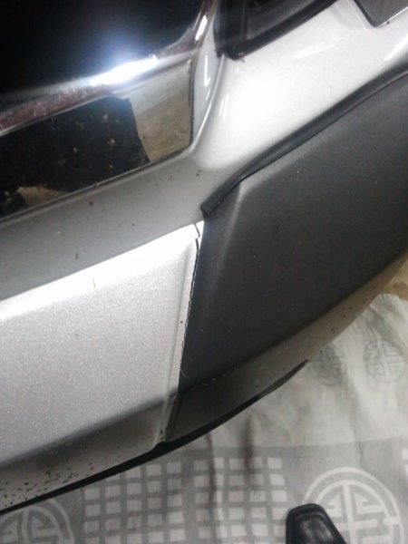

Fotos do overbumper trincado. Quando minha esposa disse que havia batido ele e trincado achei que foi um desastre mas nem dá pra perceber direito. Segue as fotos
Anexo 430517Anexo 430518Anexo 430519
Essas 3 fotos acima são de bem perto e se distanciando
Anexo 430520Anexo 430521

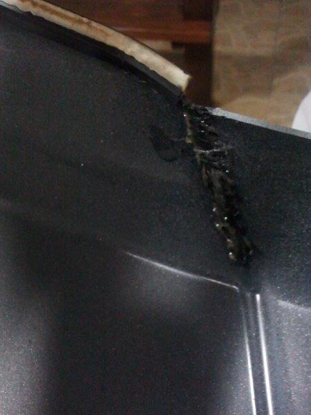

Essas 2 são depois do serviço de solda plástica. Usei um ferro de solda e um pedaço de plástico e fui fundindo esse pedaço com o para-choque. A última foto dá pra ver que ficou a pintura trincada, mas daí eu passei um tinta que eu já tinha "prata geada" que eu comprei pela internet nesses sites que vendem um kit tira risco e cobri o trinco da pintura, essa tinta não bate nem a pau com a cor do veículo, mas pelo menos não vai deixar "abrir" a lascar a pintura. Esqueci de tirar a foto da peça pintada.

Muito bom.... Esse tipo de reparo, você pode até usar uns pedacinhos de arame, transversalmente à fissura, para ajudar a dar mais resistência, derretendo junto com o material plástico.... Mas parece ter ficado bom, só quem sabe que pode perceber e ainda pode achar que é falha do próprio produto...
