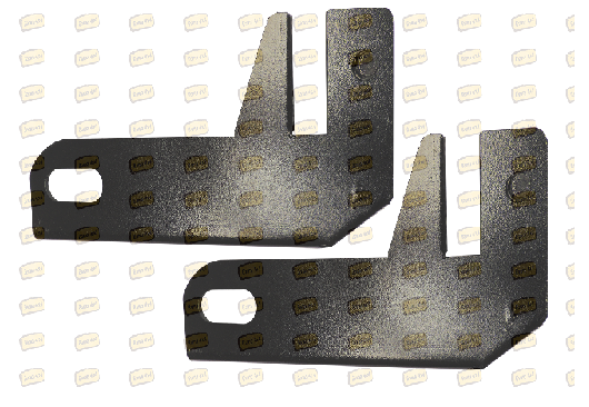

Tenho uma Ranger XLT 2012/13 automática, que comprei em novembro do ano passado e como já tinha instalado protetor de caçamba, lona e por ultimo o engate resolvi comprar o Suporte (mesa) para Guincho Ranger 2012 em diante na Tratorgama (Gama 4X4). Sendo que o Suporte não possui a peça para prender o suporte na Ranger. A Tratorgama não enviou manual e nem documentação de instalação, e me forneceu um telefone de uma loja de instalação que ninguém atende o telefone ( Um pré-venda muito ruim, que não compro mas nada lá). Alguém do fórum já instalou o mesmo? Alguém tem um contato de uma loja que instala em Brasília? Deste de já muito Obrigado! Estou incluído em anexo a foto da peça.

Guerreiro, quanto pagou no guincho e suporte?
Ak em BSB tem a Hong Kong acessórios (711 norte) que instala guincho...as vezes eles fazem o serviço pra vc.

Instalei a peça neste final de semana, e para instalar a mesma foi necessário desmontar a frente da caminhonete, pois a furação ficar escondida. A mesa custou R$ 847,00 e o guincho R$ 1.547,00.
