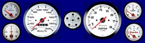

    haundrich,
    Quando eu conseguir criar fôlego $$$$$$$$........ pretendo fazer um novo painel para o PREDATOR... mas antes as proridades são: Hi-lifit e PX.
    A princípio faria o painel na configuração conforme foto abaixo.......... só que meu painel seria todo verde ........
    Tabém não realizei nenhuma medição para testar se esta configuração ficaria prejudicada pelo volante ..... o correto seria fazer um molde antes da instalação definitiva ...... massss ainda é só ilusão
    []'s imginando o novo painel em operação

    Gnecchi
    Não sei realmente que tamanho que vai ficar o seu conjunto de instrumentos. Mas pude perceber que talvez lhe seja necessário retirar aquele relojinho das setas do centro, e aproximar mais os instrumentos ao centro. Porque muito provavelmente os dois relógios pequenos de cada canto ficarão invisíveis atrás do aro do volante.
    É questão de conferir mesmo.
